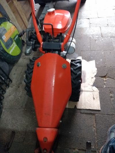

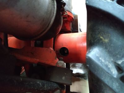

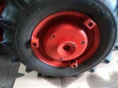

Hoe kan ik een wiel demonteren van een agria balkmaaier.
Ik weet niet het type van deze agria.
En hoop d.m.v. de foto's dat iemand mij het antwoord kan geven.
