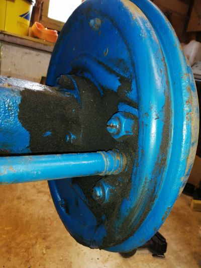

Ik heb een fordson dexta en mijn remmen zijn versleten nou wou ik er zelf nieuwe inzetten
Iemand tips voor mij?
Klemplaatjes waar remschoen mee op zijn plek gehouden wordt zou ik ook nieuw monteren.
Remvoeringen zijn te vervangen (als ze met klinknagels vast zitten. ik zou koperen klinknagels gebruiken en geen stalen klinknagels), er zijn ook compleet nieuwe remschoenen te koop waar de remvoering op gelijmd zit.

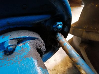

De bouten aan de voorkant, op de foto's kunnen blijven zitten.
