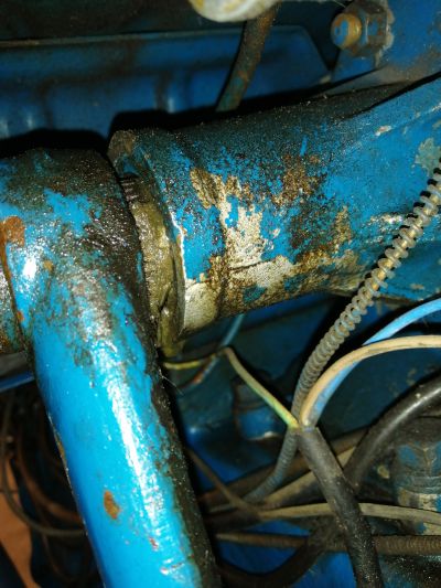

Goeiedag
Ik heb een fordson dexta en deze lekt bij het stuur huis. Iemand enig idee hoe ik dit kan verhelpen en is dat te doen?
Hendrik1
oldtimergek
Stuurarm demonteren en keerring vernieuwen.
Hendrik1
@oldtimergek kan ik dat zo loshalen of is er iets waar ik om moet denken
oldtimergek
@Hendrik1 gewoon eraf halen en net zo terug plaatsen. Zit soms wel aardig vast op de as.
Hendrik1
@oldtimergek bedankt!
Heb je ook misschien een tip waar ik dit kan bestellen?
oldtimergek
@Hendrik1 Old tractor shop oldtractorshop.nl/nl/fordson-onderdelen/… Daar staat ie tussen, ff naar beneden scrollen.
