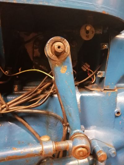

Heeft iemand opties om een stuurarm van een fordson dexta te demonteren? Heb al van alles geprobeerd maar zit niet echt beweging in

Paar dagen goed in de wd-40 zetten en lostrekken met een goede poulietrekker

Het ringvormig gedeelte over de as eerst stevig opwarmen (hete luchtblazer) kan ook helpen. Het metaal zet dan uit en de diameter wordt groter.
