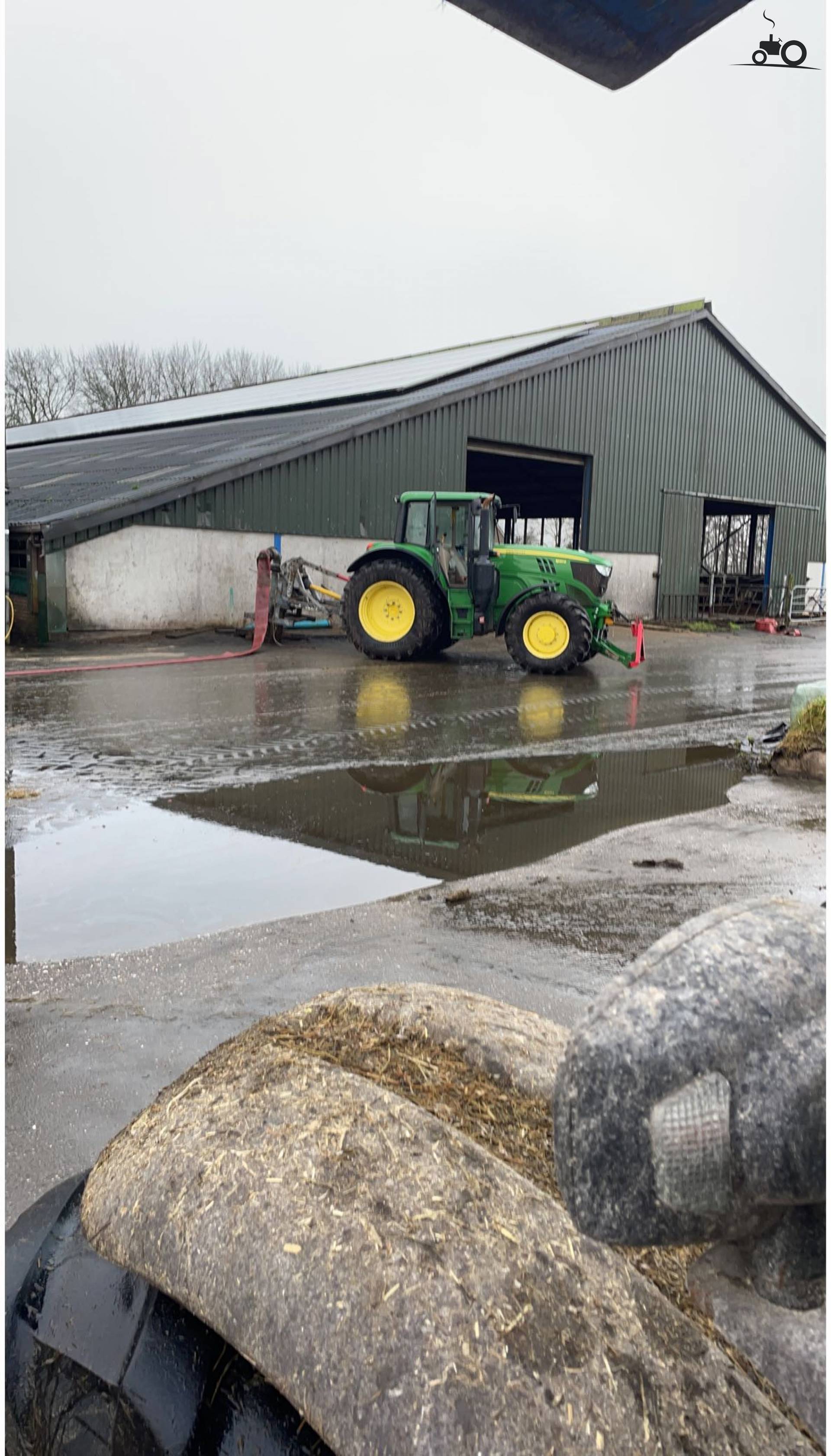

Wij hebben ook een centrifugaalpomp, en hebben alles 6 duims. Stukken van 15 meter met een koppeling er tussen. Pompt over 50 meter nog met weinig toeren/druk 150 tot 200 kuub per uur weg. Na de tijd ff een mesttank water erdoor en de slangen koppel je schoon af en rol je zo op. Bevalt ons wel goed.
GerbertXL
@MaartenMandemaker echte ervaring, daar heb ik wat aan!
@GerbertXL We doen het wel 35 jaar op deze manier, zijn gewoon stukken persslang 6 duims. 15 meter is ook nog prima te tillen, vaak ff in de bak van het shoveltje gooien en weg leggen. Als we in de put pompen koppelen we de zuigslang van de tank eraan die in de put ligt. Die komt er ook nooit uit.
@GerbertXL Hier zie je het wat beter, zitten nu 3 stukken van 15 meter tussen
