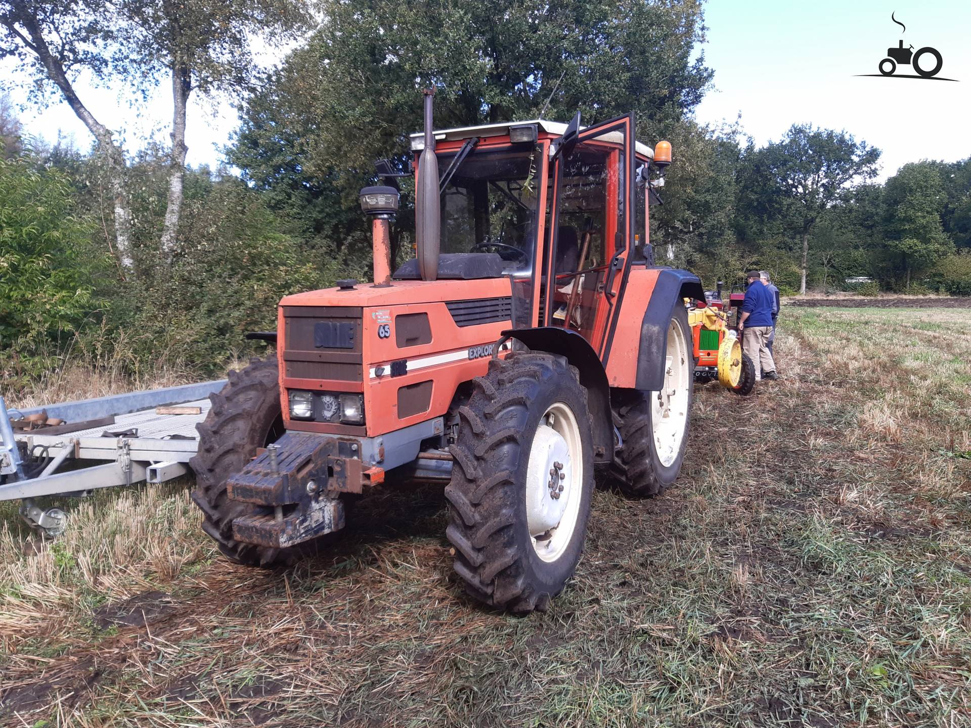

Hallo, wij hebben een Same explorer 65 en willen deze graag opnieuw overspuiten. Maar we weten alleen niet welke verf de juiste is. Is er iemand die ons kan helpen?

@damian-visser Kan je beter aan @joop-same vragen. Van de oudere typen weet ik het wel, maar vanaf de Explorer niet meer. Is ook afhankelijk van het bouwjaar.
damian-visser
@wim-same de trekker is van 1983. @joop-same weet u misschien welke ik moet hebben ?
joop-same
@damian-visser De eerste serie Explorer 55/65/75 hadden een onderbouw kleur grijs Ral 7009 en het Oranje Ral 2002 en vanaf ongeveer 1985 was de onderbouw Nero Graffito.
wim-same
@damian-visser Martin heeft pas ook zijn Explorer gespoten, dus hij weet het ook. @Martinsame
Martinsame
@wim-same ik heb ral2002 gebruikt @damian-visser
