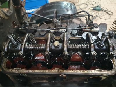

Ik wil mijn cilinderkop demonteren.
Nou heb ik een vraag over het verwijderen van de kleppen.
Hoe verwijder ik deze?
Hieronder een foto van de situatie
volvo430
basia
Kleppen ? Tuimelaars +steunen en as , bedoel je denk ik .
De 2 moeren op de draadeinden eraf + de bout van de middelste tuimelaaras steun er uit dan verwijder je de tuimelaaras + tuimelaars , de stoterstangen er uit pakken , dan kopbouten er uit en kop afnemen .
Pas dan kun je de kleppen er uit halen , veren met spanner indrukken en klepspieen er uit nemen klepveer lossen , en klep er uit nemen

Het spreekt voor zich , dat de spruitstukken e.d. ook los of er af moeten ; verstuivers kunnen eventueel blijven zitten .
Wel de verstuiverleidingen en verstuivers afdoppen om te voorkomen dat er vuil in kan komen .

RobVolvo
@basia Persoonlijk zeg ik verstuivers demonteren... Heb al wel eens gezien dat ze de kop zo op de werkbank gooien en de verstuiver neusjes geplet hebben waardoor die er ook nieuw in konden. 😅
basia
@RobVolvo
Ja ; klopt , moet je erg mee oppassen , steken meestal net iets uit , en ze moeten er toch uit heb ik begrepen uit het verslag van topic maker .
RobVolvo
@basia Ja precies. Hij zal em ook laten vlakken neem ik aan, dus demonteren van verstuivers voor demonteren van de gehele kop is aan te raden...

@RobVolvo idd de hele kop wordt aangepakt vlakken afpersen kleppen controleren enz.
Waterpomp nieuw kan nu overal goed bij.
De rest is gelukkig in goede staat

@basia sorry is idd niet netjes van mij, de reden voor de demontage is dat er koelvloeistof langs 1 verstuiver lekt.
De koelvloeistof lekt langs de verstuiver via het blok naar beneden.
Ik zelf denk dat de bus van de verstuiver lek is.
Ook ben ik erachter gekomen dat de turbo een revisie kan gebruiken.
