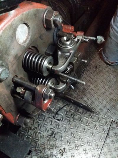

Deutz MAH 320 - uitlaatklepsteel klemt soms
Weliswaar gaat het hier om een oude scheepsdiesel en niet om een tractormotor, maar misschien herkennen lezers / deskundigen het probleem.
De cilinderkop van de Deutz is gereviseerd en toch heeft de uitlaatklepsteel geklemd tijdens de reis naar de Oostzee. (de reis was overigens grotendeels door binnenwater)
1. Ik vraag mij af of er iets mis kan zijn met de smering
2. Hoe worden de klepstelen eigenlijk gesmeerd.
3. Heeft iemand een idee hoe dit opgelost kan worden?

Deze kleppen moet je zelf eens in de zoveel tijd met een oliekannetje smeren.
Ik zou je aanraden om een origineel boekje ervan op te snorren hoe je onderhoud aan deze motor moet doen.
Om even terug te komen op je probleem, het kan ook zijn dat je klepgeleider te krap geruimd is. Dan gaan kleppen ook klemmen.
Even contact opnemen met je revisiebedrijf dus.
Dick van Driel
Gedurende het draaien van de Deutz dien je alle draaipunten en klepstelen en veren om de twee uur te smeren met half om half smeerolie en gasolie. Doe je dit niet lopen onheroepelijk de stelen van de kleppen vast.
