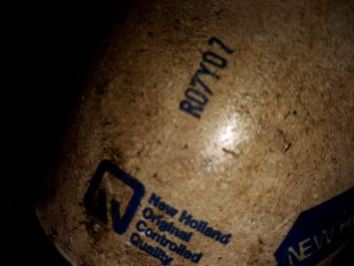

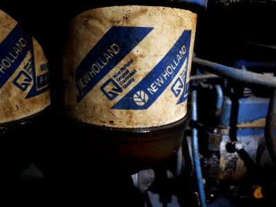

Ik ben aan het sleutel aan een oude ford 2000 van een vriendin. Nu zat de tank vol met zooi en hebben we dit af laten lopen en nieuwe diesel in de tank gegooid. Vervolgens hebben we het brandstof systeem doorgespoeld en ontlucht. Nu start de trekker, loopt even maar slaat daarna dood. Hoe langer je wacht hoe langer die daarna blijft lopen. Nu is mijn redenatie dat dit komt doordat je langer wacht de bakjes onder het filter langzaam vol lopen, de trekker daar op loopt maar dat de brandstof te langzaam door het filter loopt om de trekker van voldoende brandstof te voorzien. Daarom willen we graag de brandstof filters vervangen. Ik had de volgende gezien: histoparts.com/235004-brandstoffilter-ford-tractor…. Nu heb ik even contact opgenomen met die site maar blijkt dat de afmetingen van die filters(diameter van 84mm en een hoogte van 72mm) toch anders zijn dan degene die we nu hebben (diameter van ongeveer 80mm en de hoogte van ongeveer 80mm, had geen schuifmaat mee...). Nu ben ik benieuwd of iemand durft te zeggen welke filters er wel op moeten. Ik heb een paar foto's toegevoegd van de filters die er nu op zitten maar kon op basis van dat nummer geen nieuwe filters vinden. Ben benieuwd.

Onderdeelnummer?
Afbeelding filter

Dit is een dubbel filter die zit na mijn weten vaak op een ford 3000 misschien zijn de filters daar beter op te vinden
john.voort
HDF 296 dieselfilter moet erop ,let erop bij vervangen alle rubbers te vervangen, die er nu op zitten zijn oud en hard en sluiten niet af bij monteren nieuw filter.
Let er ook voor op dat je de filterbehuizing niet te hard aandraait ander springen de glazen schaaltjes kapot.
