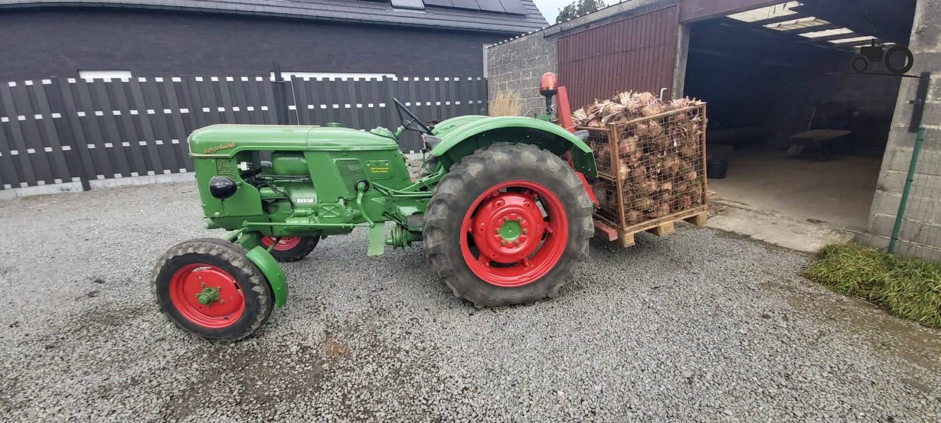

Deutz D25S - Hoe krijg ik de stuurstang van het stuurhuis los?
Ik heb ondertussen heet gestookt, hamers erop gehad en met een (niet goed passende) poelietrekker geprobeerd. Hebben jullie nog tips voor een goede poelietrekker of weten jullie waar ik een vervangende stuurstang kan vinden, zodat ik heb er af kan slijpen.
En welke fuseekogeltrekker adviseren jullie voor deze tractor?
En als ik hem dan los heb, hebben jullie dan nog restauratietips, of meteen helemaal vervangen en indien het laatste; waar haal ik een stuurhuis het beste vandaan?

Nu is de volgende uitdaging naar bovengekomen: het stuurhuis heeft een scheur, wat de reden ook zal zijn dat ie droog stond! Laten lassen lijkt me niet haalbaar, dus op zoek naar een vervangend stuurhuis. Hebben jullie nog adviezen voor leveranciers? Of onderdelen sites...
Zie bijgaande foto's voor overzicht 'problemen'
