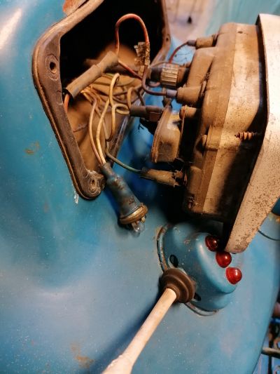

Ik heb een vraag over de laderij van mijn Ford 2000.
Mijn accu laad niet op dus heb ik de dynamo doorgemeten en die is goed en heb een nieuwe spanningsregelaar erop gezet maar mijn accu laad nog niet bij alle kabels zitten volgens het schema op de spanningsregelaar. en als ik hem stationair heb lopen dan is het lampje uit en als ik meer gas geef gaat hij branden iemand een idee hoe dit kan of vaker mee gemaakt?
