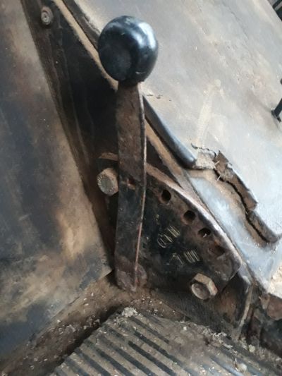

Onder de stoel van mijn John Deere 2030 (met cabine) zit een hendel. Waarvoor dient deze hendel?

Ik dacht diepte regeling van de hef

Dat is een systeemhandel
Deze kun je instellen op
Diepteregeling
Gekombineerdr regeling
Trekweerstandsregeling

JD 2030
@gerjan bosie Bedankt!
