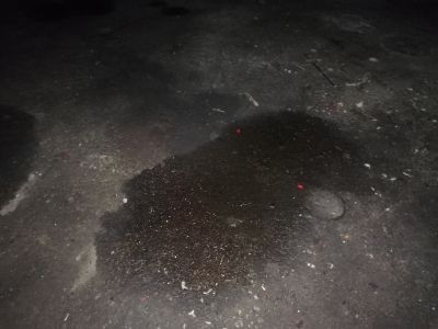

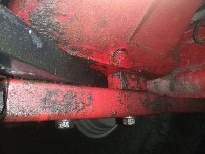

Bij mijn 844s beginnen de stuurleidingen/orbitrol steeds meer olie te lekken. De olie komt er aan de onderkant van het koppelingshuis en via de leidingen aan de zijkant langzaam uitdruppelen. Het begon met een beetje zweten maar nu begint het echt te erg te worden. Daarom wil ik de stuurleidingen/orbitrol weer lek vrij maken.

Hoe heb je eigenlijk gezien dat het het orbitrol is dat lekt? Als het uit dat gat onder aan het koppelingshuis komt kan ook de price as keerring lekken. In dit geval moet de trekker wel in 2en.
Inter-844s
@Joran844-s olie die aan de onderkant eruit komt is helder van kleur, dus zal geen motorolie zijn. Daarom valt de achterste krukas keering af. De olie die in de transmissie ligt is vrij dik, wat eruit komt is vrij dun, dus leek mij hydrauliek olie, tevens komt het ook op de zijkant uit het koppelings huis, als het de price as was kan dit denk ik niet. Dit was mijn gedachte gang tijdens het kijken naar het probleem. Maar zou best wat anders kunnen zijn.
