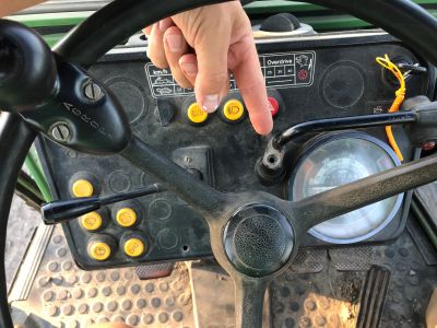

Allen,

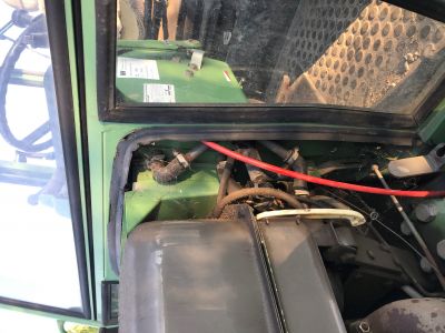

de rode trekkabel van de aftakas - koppelingshendel is stuk. Ik dien dus aan het uiteinde te raken dat onder het dashboard zit.
Ik krijg het dashboard niet verwijderd of gedraaid doordat ik de vertragingshendel niet kan uitnemen. Ik heb de bout eruit gedraaid en getracht omhoog te trekken zonder resultaat.
Heeft iemand de juiste tip?
Fendt304ls
Je moet gewoon met een forse ruk de hendel naar je toe trekken, dus richting de S schakelen,dan schiet de conus wel los
thefendtfreak
@Fendt304ls zoals hij zegt en anders even wat wd 40. De conus durft nogal is wat roest inkruipen.... Veel succes
