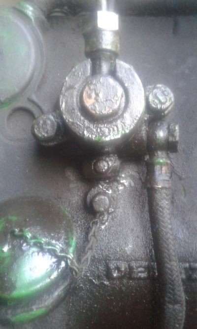

Wie van de deutz-kenners weet waarvoor de trekknop dient onder de mazoutpomp bij een f1l812? Is die soms voor 'dubbel mazout' bij koude start?
Saeghershof
Het is de knop direct onder de pomp en boven het boutje waar het kettingkje aanhangt.
blauwe tractor
Deze knop dient voor ontluchten brandstofpomp, daar was een sleutel bij een soort koevoet die je met 2 lipjes onder de knop plaatste en dan middels dat rondje er onder als hefboom gebruikte.
Saeghershof
@blauwe tractor hoe doe je het dan? Je trekt de knop uit en laat de motor draaien?
blauwe tractor
@Saeghershof
Je draait de verstuiverleiding los, plaats de hefboom onder de hevel en pompt tot er voldoende diesel uit de leiding komt. Het beste de leiding bij de verstuiver losdraaien.
