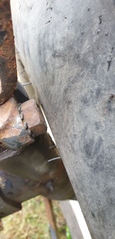

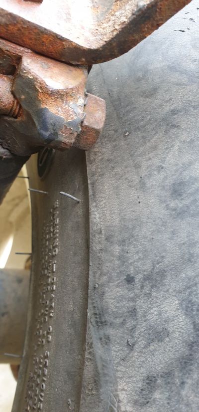

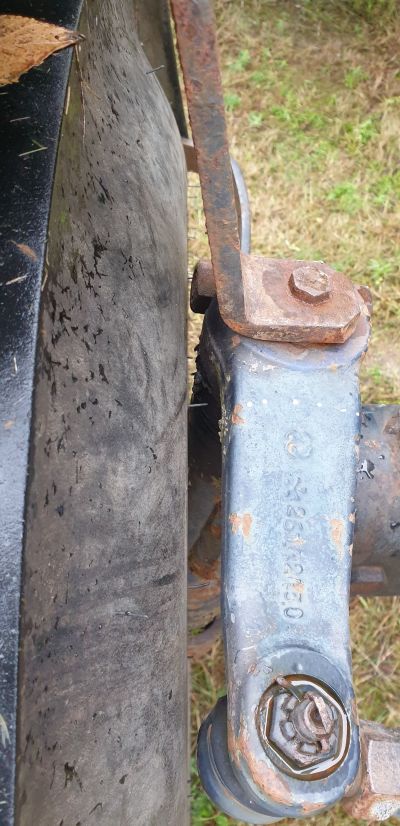

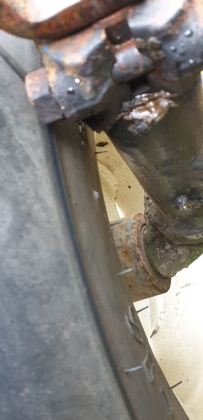

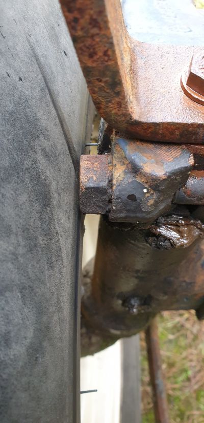

Onlangs kocht ik een Lamborgini 744
Vandaag viel mij op dat de voorwielen bijna aanlopen tegen de moeren
Als je voor de trekker staat, dan staat de bovenkant van voorwielen wat naar binnen (wat vermoedelijk ook de reden is dat ze (bijna) aanlopen
Wat kan/moet ik hier aan doen (het is mijn eerste trekker dus moet nog wel wat leren)

Speling op de wiellagers
MaxxuM4ever
Vooras even opkrikken en voelen of
Er ruimte ergens op zit. Kun je de voorwielen omdraaien zodat de banden verder van de boutkoppen afkomen?
Heb je ook een foto van de hele trekker, ben wel benieuwd.

@MaxxuM4ever ik zou ook proberen het wiel om te draaien. Dit zit wel erg kort erop.
wotan2
Ik zou ook eerst eens naar de wiellagers kijken.
langeslagdiesel
@wotan2 ja dat is het eerste waar je naar kijkt. En na stelt.
Als je wat bredere voorbanden hebt is het inderdaad krap. Mijn Hurlimann heeft smallere voorbanden. Maar als ik daar een bredere band op wil moet ik de velg omdraaien.
Ik raad hetzelfde aan als wat ook al eerder is genoemd, kijk eerst naar de wiellagers.
joop-same
Dit komt met bredere banden vaker voor, ook als er niet teveel speling op de lagers zit.
Je kan een afstand hart plaat maken van 5 mm dik en deze tussen het wiel en de naaf
leggen dan heb je voldoende ruimte tussen de band en de fusee arm over.

Ik zou eerst de staat van de wiellagers controleren (vooras aan een kant opkrikken en kijken of er dan meer ruimte komt). Ook zouden de fuseelagers (=draaipunten in de rechtopstaande as waar de wielen kunnen sturen) versleten kunnen zijn. Als e.e.a. niet al te vast in elkaar zit, kun je daar gemakkelijk nieuwe lagers in zetten.
Als alle lagers goed zijn, zou ik me er verder geen zorgen over maken, er is nog ruimte en zonder lagerspeling zal de band de bout nooit raken.

Sorry voor de late reactie, verhuizen slokt een hoop tijd op 😄
De lagers hebben inderdaad speling, deze worden nagesteld, hopelijk is het dan beter
De wielen staan op 2.6 bar, dat lijkt me in orde
