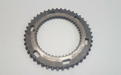

Ik ben bezig met het repareren van mijn 614 Lsa e uit 1993,
de 3e versnelling reageerde niet meer op de pook( je kon hem wel selecteren maar er kwam geen beweging in de trekker), nu ligt de bak open en hebben we het euvel gevonden.
het koppelingslichaam "zie foto'' lag in tientallen delen op de bodem van de bak dus de 3e versnelling kon niet gekoppeld worden aan de drijvende as.
Nu ben ik op zoek naar zo'n koppelingslichaam ref nr: F385103080037.
Is er iemand op tractorfan die een ZF 3550 versnellingbak in onderdelen heeft liggen en mij het betreffend onderdeel zou willen verkopen?
met vriendelijke groet ,
Dirk Maas
Foto gevonden op google, deze is helaas al verkocht.

Misschien zeg ik iets stoms maar komt een bak van een 1455 overeen met die van een 600?
@johndeere 2650 op heel veel punten (80-85%) wel. Maar er zijn ook kleine verschillen
Favorit614
@Fendt926Driver in een 614 en 615 zit een zwaardere bak in dan een 1455 ? Tenminste dat heb ik mij laten vertellen.
1455 heeft de 3450 versnellingsbak , en de 614 heeft de 3550 .
in hoever de onderdelen overeenkomen , geen idee
@Favorit614 de 614 en 615 hebben wel een zwaardere bak als een 612 en 611.
En het schakelpatroon is ook anders.
En ook anders dan een 1455.
RobVolvo
@Favorit614 de 1455 heeft volgens mij ook de 3450HD versie. Meende dat het toerental in die bakken hoger lag, waardoor je een koppelverlaging over je tandwielen krijgt. Dat werd in de eindvertragingen weer teruggedraaid. Maar idd de 614 en 615 hebben de zwaardere variant. En het maakt ook nog weer uit welk bouwjaar. De synchromesh sets zijn dan anders opgebouwd, zeg maar tussen jouw type 614 en mijn 614. De lateren hebben veel vaker last dat die ring van de foto breekt en de ouden haast niet. 😉
