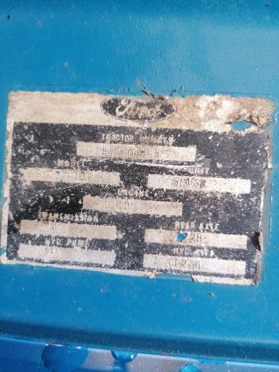

Hallo allemaal,
Ik kom er niet echt uit wat het bouwjaar is van de trekker en hoeveel PK hij origineel heeft kan iemand mij vertellen hoe het zit?

Hallo,
Volgens mij kan je van het nummer ´5E15B` het bouwjaar aflezen.
- 5: 1965 of 1975, ligt eraan of er in de moterkap finnen zit, of heeft die een egale motorkap. In het geval van finnen in de motorkap is die van 1965. Indien een gladde motorkap, dan is die van 1975 volgens mij.
E: maand: mei.
15: de dag van de maand: 15e dag.
B: dagdeel: middag.
Dus als ik het goed heb is jouw trekker van 15 mei 1965 of 15 mei 1975( ligt dus aan de soort motorkap).
Verbeter mij als ik het fout heb.
Hendrik1
@Fendt303LS_Vincent ik heb een gladde motorkap dus zou hij van 1975 moeten zijn
Hartelijk bedankt voor de uitleg
@Hendrik1 geen probleem.
Jouw trekker heeft volgens het internet 40 pk.
Het serienummer staat trouwens ook op het type plaatje: 'A280448'.
- A: plaats waar de trekker gebouwd is, Antwerpen
280448: het serienummer.
Hendrik1
@Fendt303LS_Vincent bedankt voor deze uitleg hier kan ik wat mee👌

@kramer ja, volgens mij heeft de eerste uitvoering van de 2000 (met de vinnen in de motorkap) ongeveer 35 pk.
En heeft de nieuwere uitvoering met de 'gladde' motorkap iets meer pk.

Een Ford 2000 van dat jaar is officieel 38 pk
jammermaarhelaas
Misschien moet je ook de max snelheid weten? Ik zou daarvoor even op de sticker kijken onder het stuur. er zijn er die 23 km/h lopen en die 28 km/h lopen. De een heeft een gereduceerde overbrenging, omwille van wetgeving in bepaalde landen (volgens mij destijds ook in bv. België) zodat je niet sneller kon dan 25 km/h.
Hij heeft 36 pk @ 2000tpm.
Nominaal ("rated") toerental ook 2000 tpm, en dan is dus de snelheid met 12.4-28 banden 28 km/h (of met met gereduceerde bak 23 km/h).
Dit is wat de fabriek opgeeft. Wat je zelf op het kenteken zet is natuurlijk aan jou.
