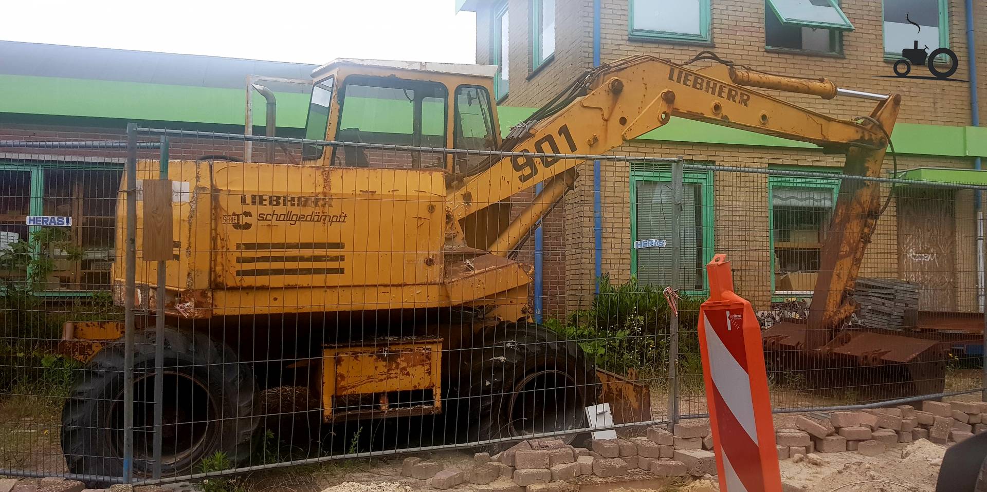

Liebherr 901 - Remtrommel zit helemaal vast
Vermits er 1 band nog maar in 1 richting wil draaien denken we dat er iets mis is met de rem.
We hebben de band er af gehaald maar de remtrommel krijgen we niet los.
De 2 konische.bouten zijn reeds verwijderd.
We hebben er op geklopt, maar we.krijgen er geen.beweging in.
Heeft iemand een idee wat we nog kunnen proberen.
bluepowerr
Heeft u de naafdeksel eraf genomen (klein dekseltje met de 10 bouten)?
Hierachter zit namelijk een grote moer, die moet eerst los alvorens je de trommel kan afnemen.
Kristelp
Dat hebben we nog niet gedaan. Heel erg bedankt. Dat gaan we dan zeker eerst doen dan.
Kristelp
Hangt deze trommel dan vast met de binnenste moer? De trommel schuift daar toch over ?
bluepowerr
De trommel zit vast aan de naaf, dus je kan enkel de trommel en naaf in één geheel afnemen.
Hiervoor de naafdeksel opendraaien, de grote moet losdraaien en dan schuift het geheel met de lagers er zo vanaf.
Kristelp
OKé. Bedankt. We gaan het proberen!
