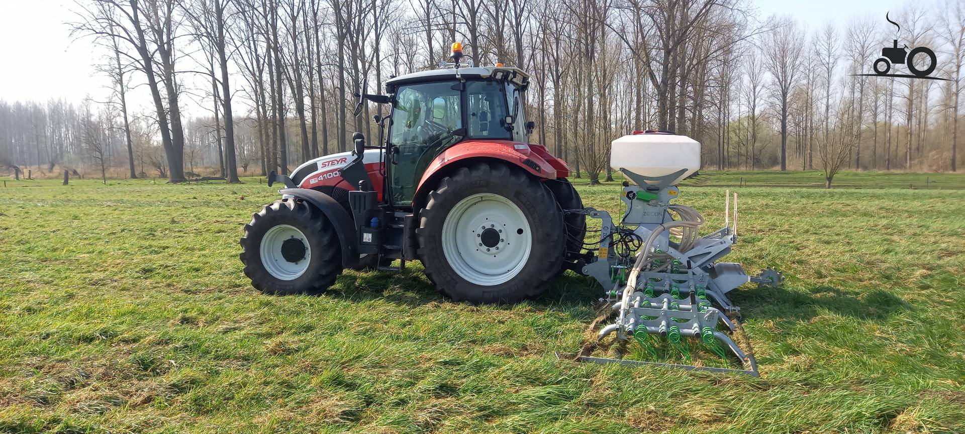

Wij zijn zoekende naar een wiedeg (ikzelf niet zozeer) maargoed, ik kom een zocon wiedeg tegen op internet. Heeft er iemand ervaring met deze machine op (vrij hoge/droge) zandgrond?

Een gewone weisleep is net zo goed en kost de helft, we hebben een zocon greenkeeper maar zou hem niet weer kopen
@rubencasecs hier hebben we er wel eens 1 geprobeerd.
En frame op de grond en tanden 10% zetten heb je een molshopen egalisator.
En frame iets boven de grond en tanden op 95% en je hebt een wiedeg.
En alles daartussen is mogelijk.
Maar omdat ik een 10m weidesleep en een 12m wiedeg heb zijn wij er niet verder mee gegaan.
@Emmink buurman heeft nog een 2e handse 8m te koop..
@Fendt926Driver alles an de grond word dat niet te grof?
Wij zouden m ook wel op beweid land willen inzetten dus frame van de grond doen we dan sowieso niet.
@Emmink je moet even de juiste balans vinden tussen frame aan de grond en hoe strak de tanden dan staan moeten.
En vaak heb je de tanden niet sterk genoeg staan.
Maar als het beetje zwart wordt achter je moet je redelijk sterk in je schoenen staan om zo scherp door te doen
@Fendt926Driver haha nou ak mn opa vaak hoor is t juist goed als je er goed overheen rost soms zo erg dat je dr idd benauwd van wordt.

Ik heb net een jong gebruikte zocon greenkeeper gekocht. Nog geen ervaring mee. Wachtend op drogere ondergrond. Ik ga deze topic wel volgen ben benieuwd naar ervaringen van andere.
Op het werk hebben we zo 1, een gewone weidesleep doe je niet veel meer dan molshopen vlaktrekken. met zo een zocon kan je tenminste eens iets doen op een grasmat. geen bang hebben als het zwart ziet achter je en de tanden beter iets groffer zetten. we hebben er ook een zaaibak op hebben we dit najaar geprobeerd maar waren eigenlijk een beetje te laat waardoor dit niet gelukt is. in het voorjaar denkik dat dit wel moet werken mits er genoeg regen valt daarna.
@bisje7050 ja wij overwegen ook met zaaibak. Sinds vorige zomer ook wat materiaal ter beschikking om te beregenen. Denk dat het dan wel voorjaars te proberen is. Maar zonder water word hier niks, en zoveel water als afgelopen maanden word ook niks...
@bisje7050 vind t nadeel van doorzaaien met wiedeg dat t zaad los op de grond ligt, moet je t haast weer gaan rollen omdat de koeien die er weiden haast niet over die open plekken sjouwen om aan te drukken
@Emmink ja ik denk ook dat rollen veel zou helpen bij het kiemen van het zaad. als je de tanden grof genoeg zet zit het zaad er wel wat onder maar is het nog niet aangedrukt
Ik vind m te hard voor het land, we hebben jong grasland, alles 5 jaar of jonger, dan sleep je snel zode mee door dat er voorop een driehoekprofiel zit. Een buis voorop was beter denk ik. We hebben ook een zaaibak erop maar dat is nog nooit geslaagd bij ons, in het najaar verzuipt het zaad en in het voorjaar is het te droog. Enigste manier om door te zaaien is vlgs mij een vredo.
