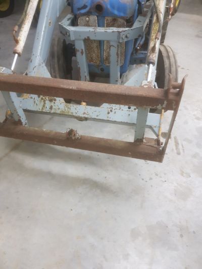

Goedemorgen,Komende week ga ik bij deze Dexta kijken, voorlader wil ik gaan gebruiken om af en toe wat balen hooi mee te gaan rijden.
Maar ik kan op de foto niet duidelijk krijgen wat voor type voorlader hier nu op zit en vooral wat voor type aansluiting.
Ik wil nog iets van vorken of een balenprikker halen, maar dan moet ik natuurlijk wel weten wat erop past.
Help ?!?

Was alleen al erg benieuwd naar de voorlader die erop zit.
De foto die ik nu toe voeg heb ik gisteren nog van de verkoper gekregen.
Lijkt mij misschien toch al voorbereid op een euro aansluiting of zit ik er heel erg naast?

Ik vindt de vooras en alles wat daar bij hoort veel te ligt voor een voorlader.
De Dexta die ik heb heeft ook een voorlader gehad.
Frame dat voor aan de motor is gebouwd waar de vooras in ligt was aan alle kanten gescheurd.
Kun je niet beter voor een achterlader gaan, ik denk dat dat beter is.
Groet, Tonnie Gussinklo.
Mij leek de voorlader juist ideaal, is een smalspoor en met die combinatie verwacht ik redelijk "gemakkelijk" af en toe hooibalen in onze schuur te kunnen stapelen.
De rest van de tijd zal de voorlader weinig gebruikt gaan worden, wordt dus zeker geen zwaar werk.
Geeft mij nog wel een extra puntje om naar te kijken donderdag.

Alleen standaard aanbouwframe:
tractorfan.nl/picture/1161330/…
Het aanbouw framewerk op die Dexta naar voren en naar achteren toe is zo te zien zelfbouw, waardoor het hefframe ook verder naar achteren komt te zitten. Dit maakt dat de vooras minder belast wordt en de achteras beter aan de grond blijft (tegenover verder naar voren aanbouwen).
De aankoppeling voor werktuigen lijkt mij zo te zien ook zelf aangepast/gemaakt.
Zal de "dubbele" werking dan puur zelfbouw zijn?
Lijkt mij dat deze aan de "ogen" past die bovenop de voorlader zitten?
