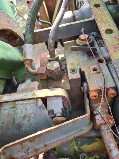

Is dit ventiel een dubbelwerkend of enkelwerkend ventiel, ik heb het gevoel dat hij als ik de hendel heen en weer beweeg hij maar op 1 kant weerstand op de motor krijgt en als ik de hendel de andere kant heen druk niks hoor veranderen. Wel zitten er 2 koppelingen aan op het ventiel zelf en bijv. niet 1 op het ventiel en de andere drukloos de bak in o.i.d. Wie o wie kan mij dit vertellen?

Lijkt wel op een enkelwerkend ventiel.

Plug de nippels om en probeer de enkelwerken de (kip) cylinder met de andere koppeling te kippen

@Fendt926Driver Waarvoor dient de mannelijke nippel?
Bij een enkelwerkende (bijvoorbeeld voor een kipkar) heb je toch maar 1 vrouwelijke koppeling?
@b-loc als jij een hydromotor wilt laten draaien gaat op die mannelijke nippel de retour olie.
Of als je een ventielenblok van een voerbak of blokkenwagentje aanstuurt gaat daarop de retour

Zo te zien enkel werkend

In hoeverre bestaat de mogelijkheid dat het hier om een 4 standen schuif gaat. Dus dubbelwerkend met zweefstand. Dit zou betekenen dat dit ventiel zowel enkelwerkend (2x) als dubbelwerkend is.
@flip1150 als het een van de eersten is van bouwjaar 72-73 dan waren 4 standen stuurschuiven nog niet echt geleverd op dit soort trekkers.
De laatst gebouwde uit 87 zou het zeker wel op kunnen zitten
@flip1150 waaraan zou ik dit kunnen zien? De trekker komt uit 1975.

Dat kun je toch horenalsje hendel naar achter doe hoor je de pomp de motor moet iets trekken en als hij dat naar bijna naarvoren ook doet dan is het dubbel werkend
@rijk-beker snap ik en dat hoor ik ook 1 kant op, alleen bij enkelwerkend zie je vaak een retour die rechtstreeks de bak of tank ingaat dus ik was benieuwd of het ventiel misschien wel gewoon defect/smerig was
basia
Bij de fendt van mij zit de retour op de aansluiting waar bij jou een plug zit (achter het daalsnelheids heveltje )
Dus ik ben ook wel nieuwdgierig of het een enkel of dubbel werkend ventiel is .
