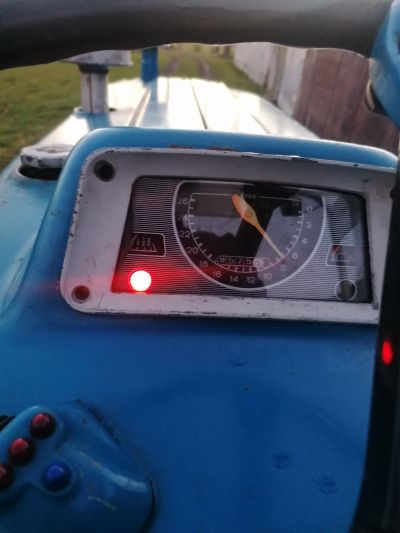

Hallo,
Ik heb een ford 2000 en het laad lampje bleef constant branden heb hem toen bij een mechanisatie bedrijf (ford dealer) gehad en die hebben een nieuwe dynamo en spanningsregelaar erop gezet en dan is het weer even goed en na een tijdje brand hij weer bij de dealer weten ze ook niet hoe dat kan kabels zitten wel allemaal goed.
Ik lad ergens iets over spanningsregelaar electronisch maken? Hoe werkt dit? Ben een beetje einde raad iemand ideeën? Hoor graag van jullie
