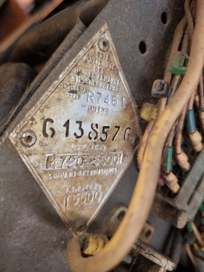

Ik moet nog het bouwjaar achterhalen van 2 trekkers.
-Fendt 305
-Renault 651
De Fendt schat ik op 87 of 88 afgeleid van de gietnummers en de velgen. Is het eventueel ook af te lezen van het serienummer?
De Renault vindt ik nogal onduidelijk, en weet ook niet welk van de nummers het serienummer is.

Volgens mij kan je aan die 305 zijn serienummer niet aflezen wat voor bouwjaar die heeft. Je Kunt voor de zekerheid ook op de koppelingshuis kijken aan de linkerkant van de trekker daar staat ook een jaartal ingegoten
Sojaboontje
@Arjan Tors Ja gietnummer zegt 87, maar die huizen liggen toch op voorraad neem ik aan 🤔
J asper
@Sojaboontje Denk dat die van 88 is, die van 87 hebben kleiner typeplaatje. Zit ook electrice urenteller in zeker. En mechanische hef?
Sojaboontje
@J asper Klopt, digitale klokken en een mechanische hef.
J asper
@Sojaboontje Zal die wel van 88 wezen denk ik.
Arjan Tors
@Sojaboontje Heeft ie ook een dakluik op de cabine?
mf 6150
@Arjan Tors
Dat is met 87 88 zeker zo
dutchpower
Die fendt is van bouwjaar 1989 volgens typenummer.
