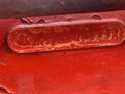

Goedenavond,
Helaas klopt het VIN nummer dat in de tractor is geslagen niet met de “standaarden” het nummer is 336741533
Kan iemand vertellen hoe dit komt?
Het nummer is ingeslagen net boven de rem, zowel in het voorblok als in het achterblok. Ik heb echt de hele tractor bekeken, dit zijn de enigste ingeslagen nummers.

@Jerkar
Dat is waarschijnlijk het versnellingsbak nummer

Robke
Moet er toch staan, zal onder de verf zitten en het staat niet op een verhoging maar direct in de body 6 cijfers beginnend met een 7 (net onder het deelvlak rechts op de hoek)
