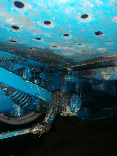

Mijn ford 2000 lekt onderaan bij de koppelings as hoe kan ik dit verhelpen? Kan verder geen keering ofzo vinden op internet

Heb je lekkage aan beide kanten,zoja dan moet je aan beide kanten de pendalen en remhevel demonteren om er bij te kunnen
je kun de keerringen zo bij Pit Parts in Willemsoord bestellen dan weet je zeker dat je de juiste maatvoering krijgt.wel even contr of de as niet er ingesleten is daar waar de keerringen af moeten dichten
