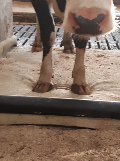

@Hobby boertje ik heb ook al 20 jaar een dunlopmat van 1 cm dik. Afgelopen voorjaar gratis van die schuimmatten die in de officiële matrassen zitten via marktplaat opgehaald, 20 cm eraf en er onder geschoven. Pakt zeer goed uit en ligt goed. Veel meer liguren en comfort.
Herbert
Hobby boertje
@Herbert Ja daar zaten wij ook aan te denken. Hoe heb je dat met de achterkant gedaan? Heb je die vastgemaakt?
Herbert
@Hobby boertje gewoon open. Mijn mat is met zijn 1 cm dik wel zo zwaar dat ze hem met rust laten. Het eerste proefstukje had ik het schuim afgesneden op het uiteinde. Die kwam er na een paar weken wel wat onderweg wat ze begonnen te slopen. Daarna alles 10 a 20 cm vanaf de achterkant afgesneden waardoor de mat achteraan weer tot op het beton valt. Sinsdien kijkt er geen koe naar om. Ik was er zelf eerst ook bang voor en was van plan om het rubber aan de achterkant vast te zetten met dezelfde betonspijkers waar ze waterbedden mee vast zetten. Was dus niet nodig. Sommigen hebben mij wel gewaarschuwd dat dat schuim niet tegen vocht kan en uit elkaar valt. In de echte matrassen zit er plastic omheen. Denk zelf dat het komt door een dunne toplaag waardoor het schuim veel meer te verduren krijgt. Ik merk er iig nog niks van, het achterste gedeelte is wel iets vochtig onder het rubber, maar nog geen enkel signaal van dat uit elkaar vallen.
EA_MF
@Herbert als dat schuim vochtig wordt verliest het veel sneller zijn veerkracht. Maar dat plastic wat ze er omheen doen gaat ook binnen een paar jaar kapot, waardoor de matten alsnog vochtig worden 😆
Herbert
@EA_MF die boer waar ik ze heb opgehaald had ze geloof ik het hele winter al buiten liggen. Ze waren dus zeiknat en loodzwaar. Op een paar zonnige dagen alles uitgestald op de kuilplaat om te drogen. Er zat idd iets verschil in de natte en droge qua vering, maar altijd beter dan alleen rubber. Echt nat worden ze bij mij nu ook niet meer, omdat ze nog open zijn aan de achterkant ventileert het ook wel wat.
Hobby boertje
@Herbert Oke zal er nog eens naar gaan kijken en misschien ook maar eens proefstukje aanleggen.
