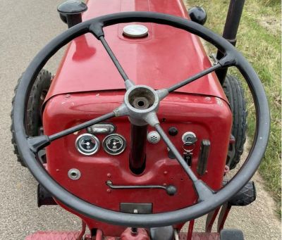

Ben mij McCormick D322 aan het opknappen en wil nu het stuur er van af halen. Claxon verwijderd maar krijg het stuur er niet af. De er wel af kunnen krijgen maar daaronder zit er nog 1 en die krijg ik er niet af.
Moet ik het stuurwiel er met een pully trekker eraf halen of wie weet hoe ik het stuur eraf krijg.

Je moet de moer losmaken en eraf halen, dan goed inspuiten met kruipolie en een nacht laten staan. Dan de moer er weer op draaien totdat deze vlak ligt met de holle as, hierop een stevige plaatje leggen en dan met een goede poelietrekker (beste een met drie poten) het stuur eraf te halen. Goed opletten dat de holle as niet kapot gedrukt wordt door de kracht van de poelietrekker.

Een poelietrekker met 3poten is wel beter, maar wel lastig als je 4 spaken heb.
Zitten er in het stuur geen boutgaten oid? Dan is de kans op beschadigingen wat kleiner.

Nee er zitten geen gaten in om het stuur te verwijderen.

@Klein Rot Vaak is het lastig om met een poelietrekker er goed onder te komen. Misschien dan een brug oid eronder maken om goed houvast te krijgen. Je stuur kan je in 1 keer wel goed vernielen.

Dat valt bij dit stuur erg mee dit stuur valt over de buis er is dus genoeg houvast voor een poelietrekker

@JD3010 ik doe er meestal een steeksleutel onder die iest groter is dat de stuuras en dan de poelie trekker daat tegen aan met de 3 poten

Bedankt voor de suggesties, heb er al een paar dagen kruipolie op en ga jullie ideeën eens proberen.

Heb het stuur er wel afgekregen, zit inderdaad bevestigd met een spie. Goed ingespoten met kruipolie en voorzichtig met een hamer (en houten blok) het stuur los getikt.
