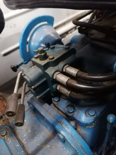

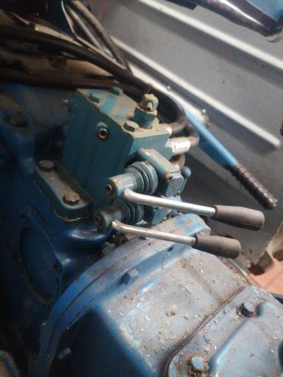

Hallo mensen, ik heb een hulp cylinder gevonden voor mijn ford 2000 maar waar moet ik deze aansluiten op mijn ventielenblok? Zie foto
Ik hoor graag van jullie

Wat bedoel je met een hulp cilinder? een cilinder die je bij de hef zet, zodat je meer gewicht in de hef kan tillen?
Hoe veel aansluitingen heeft de cilinder, 1 of 2?
Hendrik1
@DB780 ja 1 zodat je meer kan tillen en heb gehoord dat het fijner werkt, zit 1 aansluiting op maar heb zo'n ventiel blok maar weet eigenlijk niet waar hij erdan op moet
DB780
@Hendrik1 De cilinder heeft 1 aansluiting en geen zuiger, het is een plunjer cilinder.
Eigenlijk zou je de zelfde leiding gebruiken als waar de hefcilinder op zit, heb je daar een mogelijkheid voor, ik ken de ford 2000 niet zo goed op dit gebied.
Ik heb wel interesse hoe de cilinder bij jou ford mechanisch gemonteerd is, wil je mij een foto sturen, in het bijzonder van de ophanging?
Bijvoorbaat dank

county854t
Hallo, onder je ventielblok zit een plug in t hefdeksel gedraait, wss is het daar dat je de externe hulphefcilinder aan kunt sluiten. Is vrij simpel te proberen. Bij stilstaande motor de plug eruit, dan met stopknop uitgetrokken met startmotor laten draaien en hef hendel omhoog doen. Als er dan olie komt, kun je m daar aansluiten
Succes
