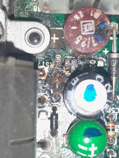

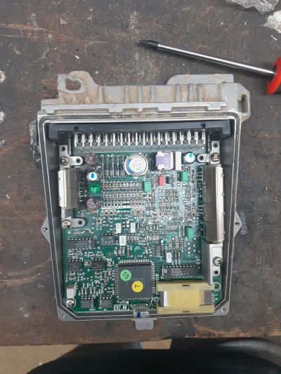

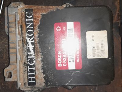

Na wat verder demonteren kwam ik bij de "hitchtronic box" uit, deze was ook vrij warm. Ik heb de box nu losgekoppeld en opengeschroefd. Hij rook erg verbrand en ook lijkt er ergens op het bord iets doorgebrand te zijn. (Zie fotos)
Kan dit de oorzaak zijn van het defect?
En valt dit te repareren door er nieuwe delen op te laten solderen?

Grote kans dat dit inderdaad de oorzaak is. Even met een Fendt dealer contact opnemen, deze kunnen via de importeur vaak wel het een en het ander regelen.
Wij hadden laatst ook een kapotte box, oude weer ingeleverd en kregen nog aardig statiegeld voor.
Let wel op dat je het probleem oplost voordat je de nieuwe box er aan doet, zodat de nieuwe niet direct weer doorbrand.

Ilgenfritz duitsland doet veel fendt elektronica repareren maar zal zeker niet goedkoopste optie zijn.
josje
Plaatselijke auto elektronica reperateur. Zou je nog kunnen infomeren of die wat kunnen beteken.

Ik heb ook de box van een 500 serie kapot gehad zelfde probleem op DW werkte de het maar niet door middel van het electronische gedeelte EW de dealer adviseerde mij toen om een nieuwe box te kopen, deze koste volgens mij ruim 1200 euro gebruikt als ik met het goed herinner.
toen heb ik de oude box naar het bosch reperatie center toe gestuurd en binnen een week kreeg ik hem gesealt weer terug en deed alles het weer met garantie.
En slechts voor en fractie van de prijs voor een nieuwe of gebruikte tweedehandse box
