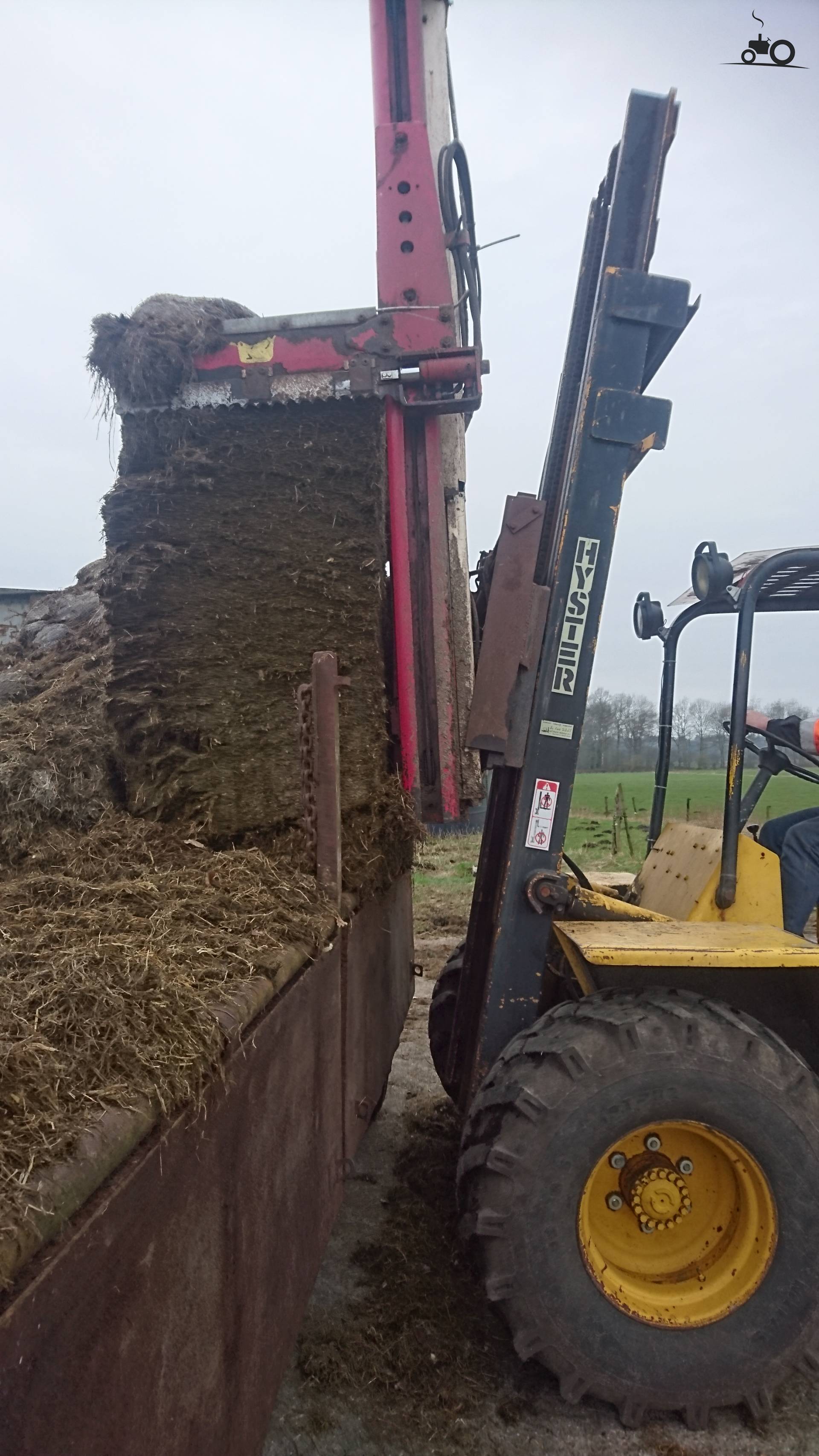

ik wil een verloopkoppeling van shovel (ahlmann az 85) naar tractor machines maken, ik twijfel nog tussen een accord bok of vanghaken. de meeste machines die er zouden komen aanhangen is een kuilsnijder (trioliet gewone tractoraanpik) voederbak vdw (heeft al een ingbouwde koppeling voor accord en tractor aan pik). wie heeft ervaring met zoiets en wat zouden jullie aanraden..... in de toekomst wil ik eventueel nog een haak maken om machines mee op te tillen/verzetten oid
