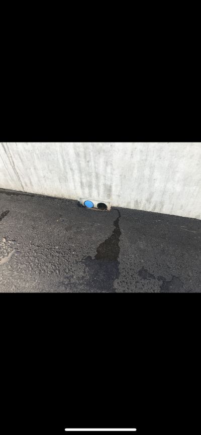

Wat overigens bij ons ook zo was, is persap hemelwater afvoer door de wand heen. Dan heb de voet op afschot de silo in en vervolgens moet het via een gootje weer terug stromen naar het afvoer punt. Daarom over de voet heen, alles op afschot tot aan de wand. En iets op afschot naar voren. Ligt voer altijd droog.

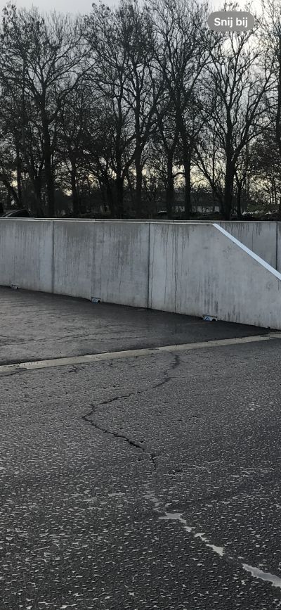

@cjw73 idd tot aan de voet! en je krijgt anders ook scheuren in het asfalt. je kunt de wanden ook niet meer verzetten vervangen of wat ook...

bio boer
@Maarten_ kun je niet iet over de voet smeren zie wel eens dat silo wanten met een of andere wordt geverfd

@Maarten_ ik heb tot de wand gedaan als die voet toch iets uitvreet gaat het hard blijft er wat water staan

@Maarten_ ik heb asfalt over de voet heen gedraaid. Daarmee kreeg je bij de wanddoorvoer gelijk een “putje” waar water en persap kunnen worden afgevoerd. Ik zou het gelijk weer zo doen.
bio boer
@Edvof afvoer in de wand nog niet eerder gezien zie altijd goot in de midden waarom hier in de wand gekozen?
cjw73
@bio boer dat heeft die van mij al meer dan 20 jaar
bio boer
@cjw73 wat is voordeel om in de wand ipv in de midden een goot dat lijkt mij in eerste instantie logiste maar nu was ik benieuwd naar de beweegreden voor afvoer in de wand ?
