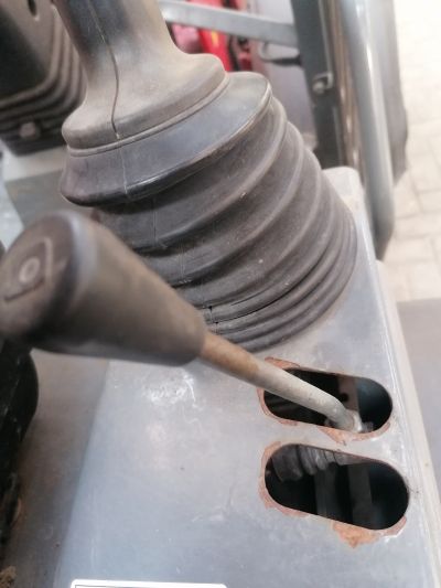

Hallo, heeft iemand een voorbeeld om de hendel van de 3e functie vast te houden? Bijvoorbeeld voor een veegmachine
Elastiek aan de stoel en een S aan knijpen die je achter de hendel haakt.
Moet vegen wel met hendel naar je toe werken
rubencasecs
Blokje hout wat er precies tussen past
JohnDeere5720
Je kan het er ook in zetten, is een palletje die in het ventielblok gaat. En dat is dan de blokkering
Bij het mechanisatie bedrijf even navragen hoe precies en de prijs
bart-spies
Op het oude werk hadden we een elastiek om de stang van de deur geknoopt. En dan los om de hendel heen trekken.
Als het goedkoop en makkelijk moet kun je ook een grendel van een deur op de plaat bij de hendel bouten die de hendel tegenhoud als de grendel uitgeschoven is
NH-Ford
Kunt bij je dealer zo een nieuw arreteringssetje bestellen, dan blijft je hendel in bediende stand staan en gaat hij niet uit zichzelf terug.
Nr 34, 35, of 36, naar gelang je beide kanten op wil of niet.
