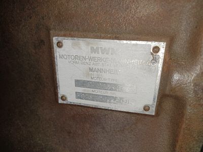

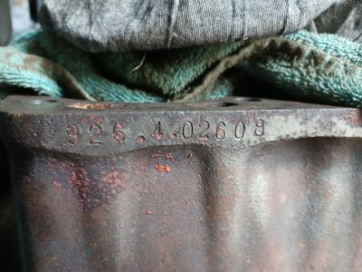

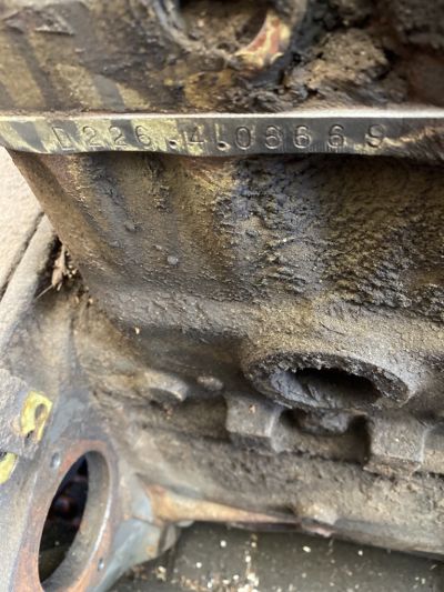

In mijn zoektocht naar een geschikt onderblok, ben ik wat tegengekomen alleen nu is de vraag, is het gelijk? Volgens de verkoper bestaan er ook 4.0 liter versies, heb er niks van kunnen vinden. Iemand hier die daar iets van weet en mij duidelijkheid kan geven?
Mijn blok heeft kleine krukasdiameter en droge bussen, later hebben ze de krukasdiameter groter gemaakt, weet niet of er verder nog dingen zijn gewijzigd
boegie
Eigen blok
Typeplaat eigen blok
Blok dat te koop staat, zit geen typeplaatje op

Bonsoir, dans votre cas je dirais que oui,les 2 blocs sont des versions "non renforcées "fabriqué jusqu'à la fin des années 77,78
Les différences porte sur le diamètre des bielles notamment, les moteurs "renforcés "ont les numéro de moteur 926.24.xxxx,par exemple. Je suppose que c'est sur un tracteur fendt,vous pouvez interroger jb23,sur le forum"ATR",composé d'anciens de Renault agriculture ils ont une connaissance incroyable de ces mécanique !et il vous en dira plus que je pourrais le faire.
