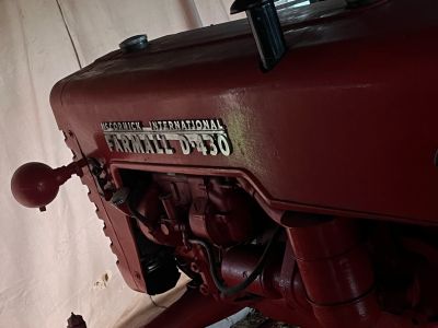

Mijn tank leeg, dom dom dom. Gevuld en nu niet meer starten, hoe los ik dit op?
Ik ben een leek dus als het de brandstof pomp ontluchten is, waar zit dat ding en hoe die ik dat? 🤓

Waarschijnlijk is het lucht in het systeem ja.
Brandstofpomp zit vlakbij de motorolie-vuldop, Er gaat één slang vanuit de tank naartoe, en er komen vier leidings uit die naar de motor gaan.
tractorfan.nl/topic/158651/ Voor een foto van de brandstofpomp.
Hier zitten ontluchtingsschroeven, deze kun je lossdraaien.
Dan zie ik dat je een opvoerpomp hebt (Kan het niet goed zien).
histoparts.com/opvoerpomp-51/3/…
Hiermee pompen tot er uit de ontluchtingsschroef diesel loopt zonder luchtbelletjes, dan is de lucht eruit en kun je de schroeven weer vastdraaien. Dan zou die het weer moeten doen.

Komt er diesel aan bij de brandstofpomp? Slang volgen vanaf de tank. Grote kans dat de banjo bout nu vol zit met troep.
chilion-snoek
Het is gelukt dankzij Hendry! Dank!!!
