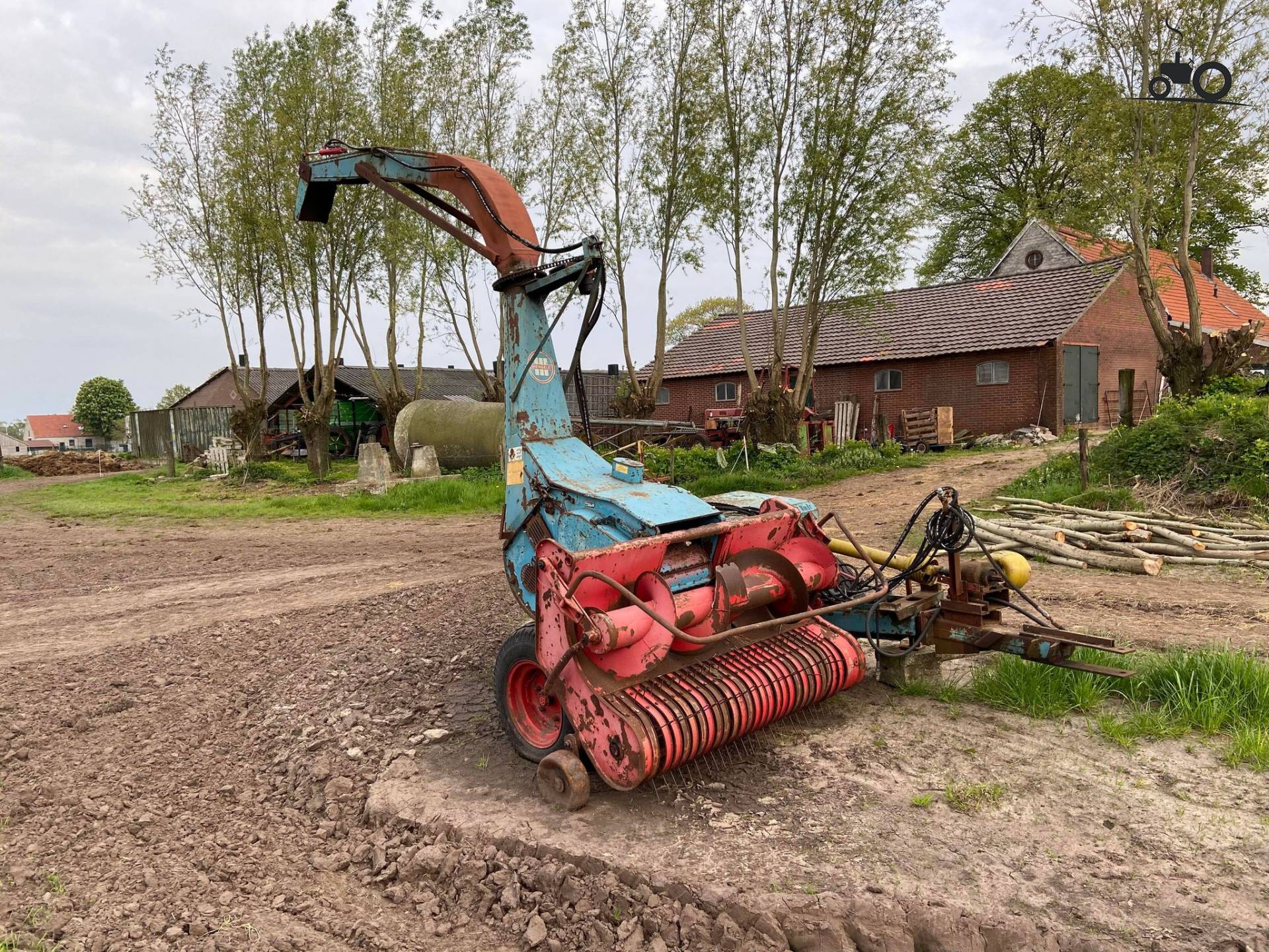

Nu een deel van de landbouwaanhangers ook een kenteken heeft, mag ik ze nu achter de auto knopen?
In Canada hingen we veelvuldig lege wagens achter pick-ups.
Mijn gedachte was als ik een dolly heb mag ik dan een gekentekende wagen erachter hangen. Mits binnen de toegestane gewichten.
Zal wel niet mogen....
