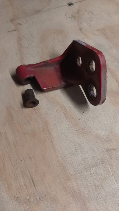

Zijn er nog ergens kunststof busjes voor in het duerscharnier van een xl-cabine te verkrijgen? 4 stuks zie foto
Of er nog ergens kunststof busjes voor in het deurscharnier (xl-cabine) te bestellen zijn. zo ja waar dan?
redpower956xl
Ik kan nl. geen artikelnummer van dit onderdeel vinden. Vandaar dus deze vraag.
Fires
Na laten maken bij metaalbewerkings bedrijf. Ik ben zelf Draaier/ Frezer. Dit is niet zo heel lastig ding om te maken.
redpower956xl
Za ik wel de enigste optie zijn als dit onderdeel niet te verkrijgen is.
Klein Rot
@redpower956xl
Kan nog weleens de goedkoopste oplossing zijn
Fires
Ik zou dan aandringen op HMPE 1000 oid. Dit is zelf smerend en slijtvast
Fires
Dan misschien voldoende laten maken en te koop zetten op marktplaats ofzo. Ik zie dat er wel scharnieren te krijgen zijn met de busjes er in.

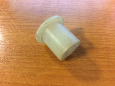

fendt2
essentracomponents.com/nl-nl/p/…
Zit hier niet iets passends tussen?
mestyle
En anders even zoeken op kraagbussen
donkey63
PVC- buis, elektriciteitsbuis?? Hangt beetje af van de wanddikte van jouw busje.
IHCparts
Zou je wat maten door willen geven, er is een kans dat ik ze heb liggen.
IHCparts
@IHCparts de bussen die ik heb liggen hebben de volgende maten:
- D 16,5mm
- d 13,4mm
- L 20mm
- D kraag 22mm
Komen uit een oude voorraad van IHC dealer.
