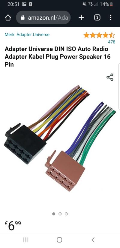

@huub oke, een nieuwe radio kopen vind ik geen probleem maar in de tractor zitten nog oude aansluitingen hoe krijg ik die op een nieuwe radio dan ?
2850Johndeere6R
@matthieu-coumans Meestal zitten er verloop stekkers bij, altahns dat ik de laatste radio kocht maar dat is ook al zo'n 3 jaar terug
JD 6110
In de nieuwe auto radio zitten 2 rechthoekige vakjes waar een 2 stekkers in kunnen. 1 bruin blokje met 4 aansluitingen voor je muziek boxen. Je heb er maar 2 nodig...
En 1 zwart blokje waar onder ander een + draad en een min - draad. In zit.
Die beide blokjes met draad maak je aan de kabels van de trekker . En die blokjes klik je in je radio. Past maar op 1 manier.
JD 6110
Die maak je aan de trekker kabels
RolandK
@huub Heb jij die gemonteerd ? die heeft bij ons in de 6820 na een jaar de geest gegeven maar voor 25 euro destijds prima !
JD 6110
Kan ook zijn dat je radio maar 1 stekker uitgang heeft. Dan klik je de bruine en zwarte in deze 2 blokjes. . En die verloopt weer naar 1 stekker
Bij aankoop.van een auto radio zitten et soms al van die verloop setjes bij
matthieu-coumans
@JD 6110 op mijn radio zit zoon input(stekkertje met klein rond stangetje) en plus en min stekker voor de radio en plus en min stekker van boxen die op radio zitten, dus ik heb maar 5 aansluitingen
