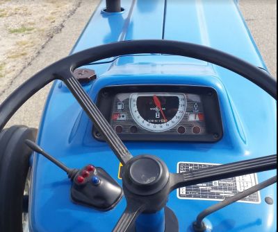

De motor van mijn Ford 4600 koelt tijdens het rijden voldoende. Maar wanneer de trekker na het rijden een poosje stil staat en stationair draait gaat de naald van de temperatuurmeter naar het rode gebied maar gaat net niet in rood. Soms daalt de temperatuur weer iets om daarna weer te stijgen. Er is bij deze hoge temperatuur geen stroming in de radiateur waarneembaar maar het koelwater is bovenin behoorlijk warm maar onderin koel. Er is weinig tot geen druk in de radiateur.
Bij knijpen in de aan of toevoer komt de warme damp uit de vulopening. Met de meter op het dashboard heb ik een test uitgevoerd en zou bij verticale stand van de naald ongeveer 80-90 graden van het koelwater aangeven.

Blijkbaar heeft dat wel geholpen want de temperatuurmeter gaat tijdens het rijden niet meer richting het rode gebied wat hij eerst wel deed. Blijkbaar is de radiateur nog niet voldoende schoon om ook tijdens stilstand stationair draaien deze lagere temperatuur te halen.
Pas heb ik een andere thermostaat geplaatst. De oude heb ik getest met kokend water en ging maar een paar millimeter open.
Ooit heb ik de temperatuursensor vervangen maar heb met de oude en nieuwe een test uitgevoerd. De nieuwe geeft veel te hoge waarden aan. Daarom heb ik de oude terug geplaatst en in combinatie met de nieuwe thermostaat is het probleem verhopen. De naald in de temperatuurmeter op het dashboard komt langzaam los en blijft verticaal staan wanneer de motor op temperatuur is. Na het vervangen van de thermostaat is er ook een mooie druk in de radiateur bij een koelvloeistoftemperatuur van ongeveer 60 graden.
