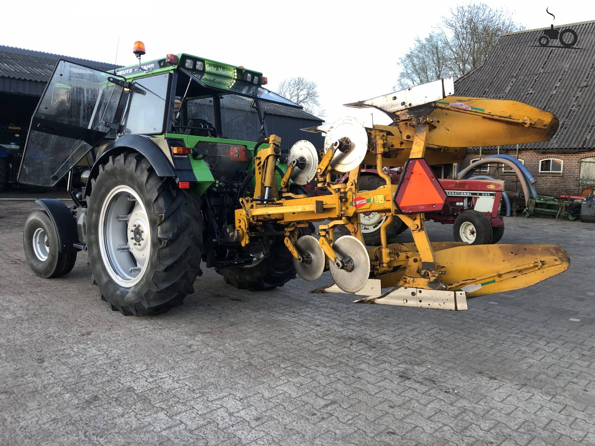

Sinds vorig jaar bezitten we een 2 schaar wentelploeg voor achter de dx 4.30
We hebben dat jaar met veel plezier heel wat bunders geploegd en hebben nu bedacht dat we ook een voren pakker willen hebben. Het idee is dat je dan land na het ploegen in 1x klaarligt voor het zaaien.
Het idee is om een vorenpakker te kopen en zelf een arm te fabrieken. Wat ik me afvroeg of het nog veel uitmaakt waar die arm aan de ploeg zit?
Je ziet ze zowel aan het frame als aan de bok zitten.
En zijn er verder nog nuttige tips? Maakt de treklijn bijvoorbeeld nog veel uit? De ploeg loopt nu echt heel mooi achter de trekker en dat willen we natuurlijk graag zo houden.

@KlaasM de vorenpakker komt aan de kant waar het land al geploegd is.
Bij overrug wentelen zwaait de vorenpakker hoog over de ploeg naar de andere kant.
Bij overbuik wentelen zou die er onderdoor moeten
@hobbyboer dan moet je de ploeg flink hoog kunnen heffen of een vorenpakker hebben die heel dicht op de ploeg zit zoals bijvoorbeeld de cappon vorendrukker.
Misschien moet je die zelfs iets verbouwen (verder naar achter?)
@hobbyboer ik zat even naar een foto te kijken. Staat wel op m’n profiel. Als ik zo kijk naar de cilinder dan draait ie inderdaad onderlangs
@hobbyboer ik moet je bekennen dat ik daar nog niet aan gedacht had! Ik zit me nu af te vragen hoe die wentelt. Onderlangs zal inderdaad niet meevallen met een arm er aan.
@hobbyboer kan die cilinder van het wentelen niet omgedraaid worden? Meestal kan dat toch wel
@hobbyboer dat kun snel aan passen dat ze andersom draaien dat hebben wij ook gedaan
We wilden met een losse vorenpakker werken met een arm, maar die moet je dan wel kwijt kunnen inderdaad

Een vaste arm aan de ploeg met een cylinder eraan.
Met een voorrangs ventiel er tussen.
Arm klapt dan eerst in voordat de ploeg gaat wentelen.
En na wentelen moet je hem dan weer uitklappen
@Fendt926Driver dat zou kunnen, maar dan klapt de arm niet weer uit toch? Een volgorde blok schakelt bij bepaalde druk. Dus als de arm in is dan zou je kunnen wentelen. Maar je kan daarna niet uitklappen volgens mij
@KlaasM het volgorde blok voorkomt dat je vergeet in te klappen voor het wentelen.
Bij het aanpikken kijk je toch om en kun je hem Handmatig wel weer uitklappen.
@KlaasM Dat kan wel hoor. Ik heb al eens een markeer op een ecoploeg van Rumptstad gebouwd met zo'n simpel ventiel.
Eerst inklappen, dan wentelen, dan uitklappen met één beweging van het hydraulisch ventiel.
Mijn stageboer had net zo`n ploeg. Die heeft zelf een arm eraan gemaakt en de vorenpakker ook zelf gemaakt. Dat ging super. Hij had gewoon een vaste arm die mee wentelde. De vorenpakker had hij van hoge ringen gemaakt en dan 2 rijen achter elkaar. De ringen liepen iets in elkaar om vol lopen tegen te gaan.
@Fast Eddy en die arm draaide dus gewoon mee onderdoor?
@KlaasM
Ja klopt. Dat kan gewoon.

Zo hebben wij de vorenpakker er aan zitten, mooi resultaat alleen bij kleine onkante stukken en bij kopakkers niet altijd makkelijk te gebruiken. Ik zit ook wel eens na te denken om een vorendrukker op te bouwen maar dan word de ploeg te zwaar ben ik bang
Quote Reactie van @Jeroen745:
Wentelt deze ploeg ook overbuik? En blijft die arm dan wel boven de grond?
@roscho nee deze wentelt bovenlangs dus geen probleem met die arm.
@Jeroen745 hoe transporteer je de vorenpakker? Fronthef zit er niet op zo te zien.
@Krispax met een kabel aan de trekker rolt hij zo achter je aan. We hoeven er geen openbare weg mee over gelukkig
