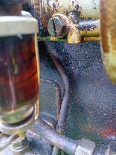

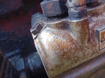

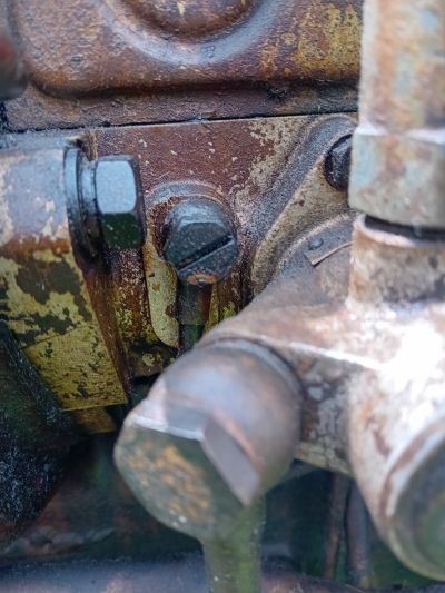

Zo, even aan de Zetor terug, aftapplug brandstofpomp gelost, liep diesel uit. Vulopening boven gelost (op de kop van de brandstofpomp), liep ook diesel uit, maar weer dicht gedraaid... moet daar eigenlijk olie in, overal waar ik los loopt diesel uit. En hoe komt het dat er boven diesel uit loopt als de plug beneden eruit is?
@demuywo Volgens mij zit je aan de verkeerde plugjes te draaien 😅
Sja, veel andere mogelijkheden zijn er toch niet?
Centraal op de foto zou dat de peilplug/overloop moeten zijn.
Aftapplug centraal boven
Op de kop, ietwat schuin, de vulplug?
Op de voorkant van de pomp is de ontluchtingsbout voor de galerij van de brandstofpomp. Je moet die bout met het beluchtingsfilter hebben die je rechts boven op de foto ziet. Sleutel 10. Via daar daar kan je olie bijvullen.
Ok, zou nu wel goed moeten zijn... wat een * plaats om bij te vullen zeg. Bedankt
@demuywo Ja ik heb het ook niet verzonnen. Het is heel krap inderdaad. Wij doen het altijd met een oliespuitje, dat gaat heel mooi.
