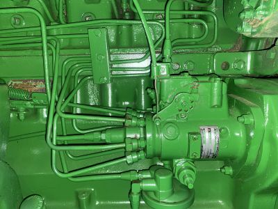

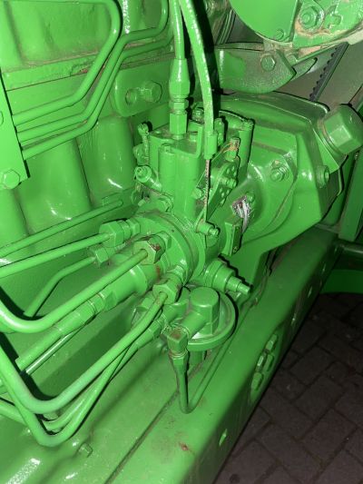

Heb je foto's van de pomp? De ene roterende is makkelijker dan de andere.
@gatze-eikelenboom dit is een staradyne pomp, ze zijn op te draaien maar om dat makkelijk te doen zit die aan de verkeerde kant van de motor, nu zou je de deksel van de pomp moeten halen en het bovenste gedeelte uitelkaar moeten halen om er bij te kunnen, en je moet ook weten of het een dp2 of een dp4 pomp is dp 2 heeft 1 inbus inwendig de dp4 heeft er 2 die met opdraaien precies de zelfde hoeveelheid ingedraaid moet zijn. Per kwartslag gaat er ongeveer 5 tot 7% meer diesel door. Let op diesel geen pk’s. Nooit meer als een halve slag in een keer geven alvorens je de trekker hebt gestart
