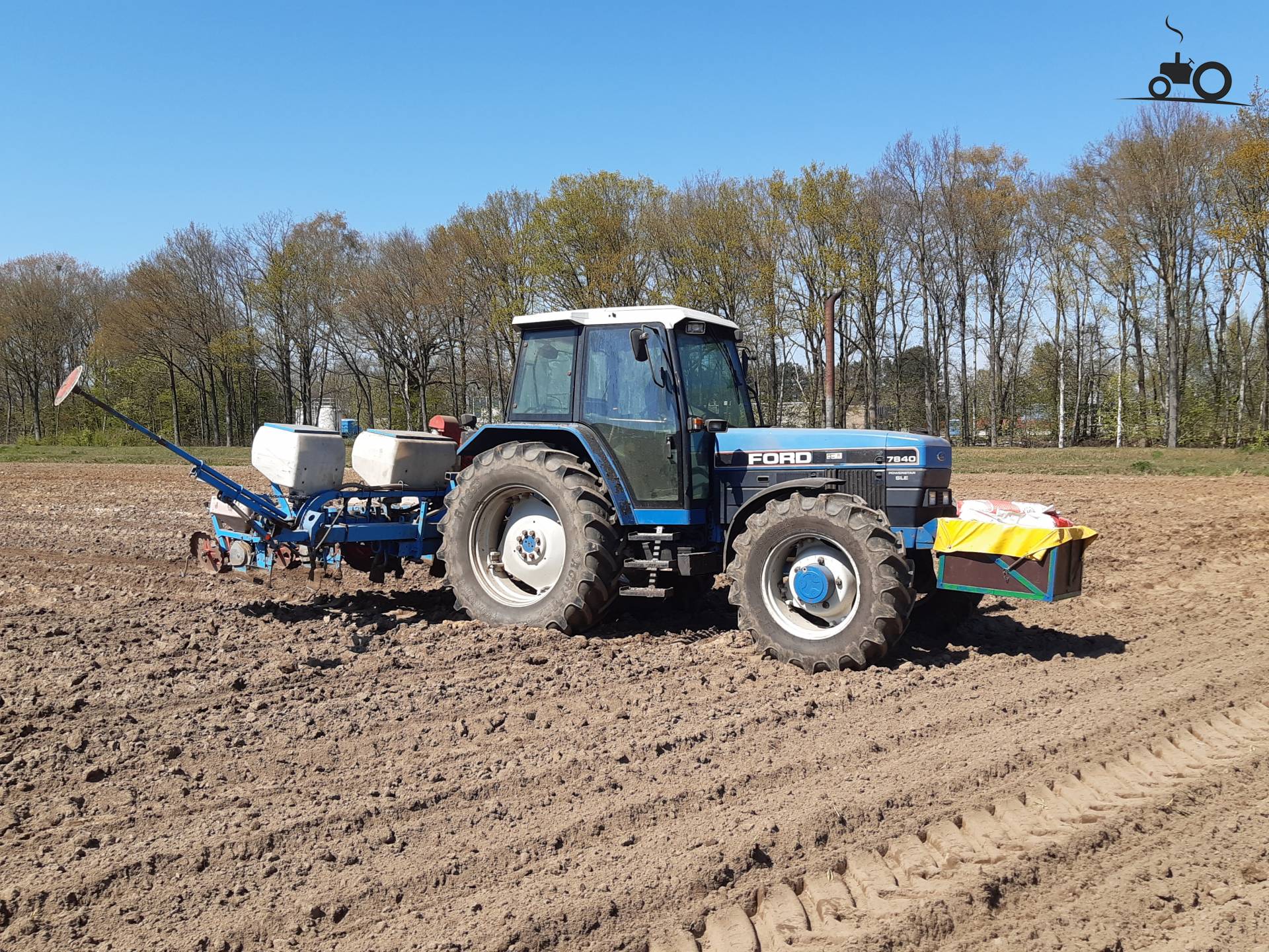

Ford 7840 - Tractor wil niet in achteruit
Goedenavond, wij hebben ford 7840 sle met ongeveer 9000 uur. Waarschijnlijk sluipendetwijs, maar sinds paar dagen ineens constant, krijg ik de vooruit/achteruithendel niet meer in z n achteruit. Met veel moeite en proberen lukt het als de 1 tm 8 versnellingshendel in het midden (dus vrij) staat. Als je handel in achteruit zet en je laat de koppeling opkomen hoor je even schrapend geluid en schiet hij eruit (kli kt dan net als handgeschakeld en je koppelt even niet goed tande poetsen.
Volgens dealer monteur is de synchromesring kapot. Is vakkundig monteur, maar ben me helemasl doodgeschrokken van de indicatieve prijs die deze reparatie moet kosten. Dus hoop hier stiekem op gouden tip, dat het mogelink iets eenvoudigers is of op reparatietips die het wat voordeliger maken. Misschien mensen hier, die bij eenn40 serie sle deze reparatie ook gehad hebben en de kosten nog weten.
