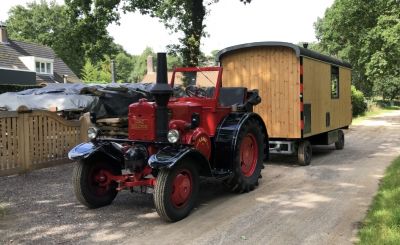

@PieterA heb vorig jaar een paar dagen met de combinatie door Limburg gereden, met de foto die ik boven liet zien. De wagen weegt ook bijna 3,5 ton. Je hebt zo wat gewicht in de wagen,maar de 45 pk bulldog had wel te werken, ik zou zeker niet onder de 40 pk gaan.
Verder inderdaad kijken wat je mooi vind en in het budget past. Zoals @Fendt926Driver al aangeeft iets dat een 40 loopt is mooi kun je rustiger in de toeren rijden.
En zoals @Pauls aangeeft een vaste koppeling en niet in de hef, een aanhanger knobbel werkt mooi dan heb je geen ruimte op de koppeling.

@Fendt926Driver @loekie61 denk dat het gewicht op dat plaatje aan de hoge kant is, maar als je hem in richt kom je er snel aan of overheen zelfs. Verder ziet de basis vd wagen er goed uit. Wel langzaamverkeer dus je kunt hem niet meer achter de auto als je ooit zou willen.
De afmetingen zijn het bijna het zelfde als ik op foto hier boven gestuurd heb. Die is echter 2,5breed en iets langer, je vroeg om 4 mtr maar dat zal aan de krappe kant zijn. Ligt er natuurlijk ook aan wat je er in wil, daar zit bed toilet keuken en eet en zit hoek in en dan heb je de plaats hard nodig.

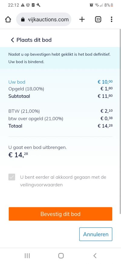

Quote Reactie van @RaHeados:
houd in gedachten dat er 18% veiling kosten boven op komen van het geboden bedrag, btw moet ook nog ergens vandaan komen
Bij elk bod op troostwijk krijg je het overzicht te zien wat je bied en wat er aan opgeld bijkomt en aan btw en wat je totaal kwijt bent
Zo even ergens op meegeboden voor het overzicht
RaHeados
@Fendt926Driver ah oké duidelijk, zitten zelf wel beetje te kijken naar wat bij de veiling van de loonwerker in de buurt, zagen we dat staan van daar. Veder nog niks geboden, wel netjes dat ze het er zo overzichtelijk bij zetten en je niet achteraf nog een leuke rekening krijgt.. 👌.
