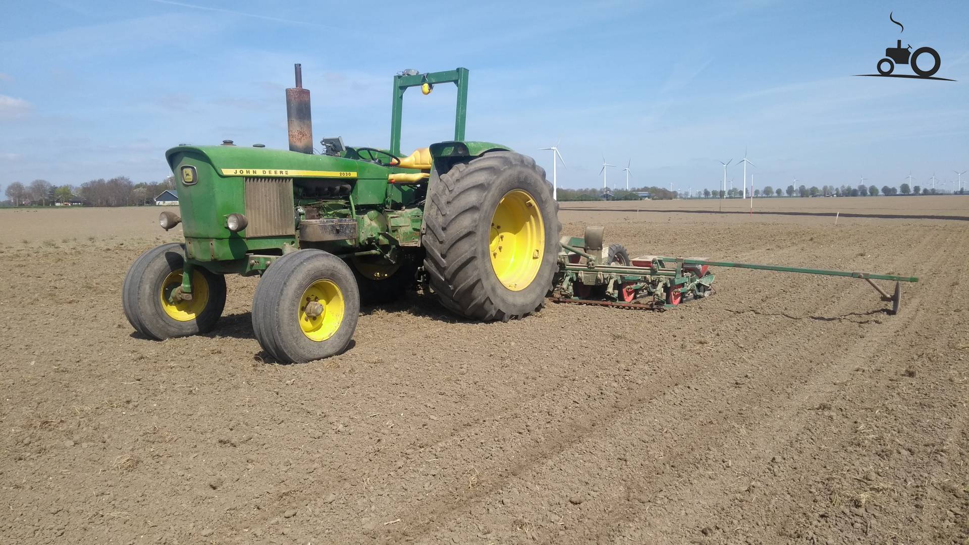

Hallo ik wil graag 480 70R38 banden onder mijn trekker zetten. er zit nu namelijk 14.9 R38 onder en dat is te klein voor de spatborden. mijn vraag hierbij is passen de nieuwe banden op onze velgen? de velgen zijn R38 ongeveer 30 cm breed. en als het niet past waar kan ik dan eventueel nieuwe velgen halen?
alvast bedankt voor je andwoord

@Twan1640 Waarschijnlijk heb je dan 12 of 13 inch velgen en dat is eigenlijk te smal, 15 inch is beter.
@JD3010 oke waar kan ik eventueel andere velgen halen?
@Twan1640 Heb je die banden al gekocht? Je kan dan ook complete wielen opzoeken. Evt ook 34 inch dan
@Albert Peters ik wil juist bredere banden in plaats van hoger
Die banden op die velgen past wel, of onder het spatbord past dan is het volgende

Je krijgt ze vast wel op die velg, maar de banden staan erg geknepen. Beter kun je inderdaad een 15x38 velg monteren. Daar staat 480 breed super op.
