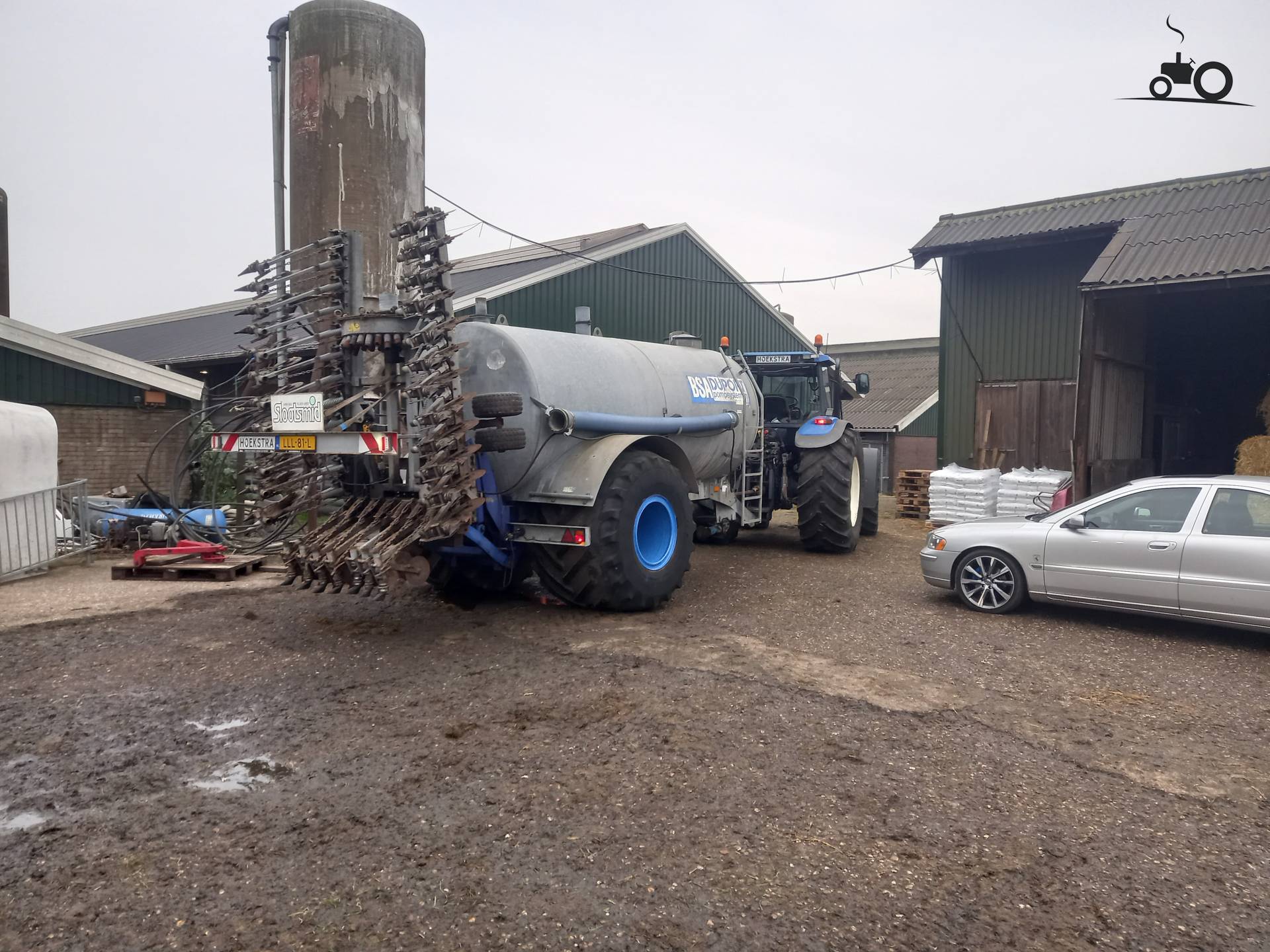

Ik zocht een klembout zoals hier onder op de foto, voor m12 schroefdraad, voor op de verdeelmolen van onze Slootsmid bemester.
iemand een idee waar ik deze kan krijgen? Kan ze alleen in m8 vinden. Aangezien we de molen nog wel eens vast hebben en het een heel gedoe is om elke keer de ringen los te draaien, had ik bedacht om er klembouten op te maken.
