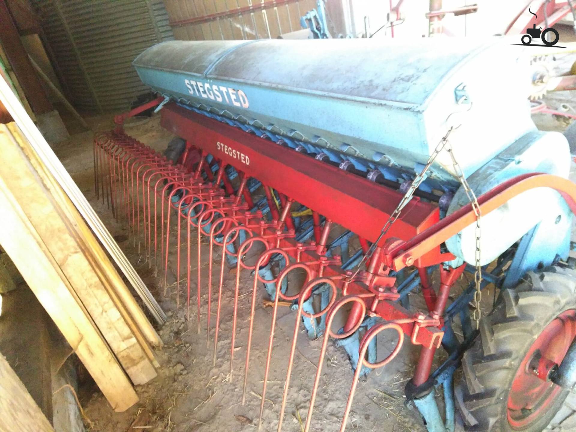

Hallo even een vraagje. Wij gaan binnenkort tarwe zaaien met een stegsted zaaimachine met 36 uitlopen. Nu is de vraag hoe je hem moet afdraaien. Welke stand en hoe vaak moet het wiel gedraaid worden. heeft iemand hier ervaring mee?
Er zit een teller op als het goed is.
Ff een stukje rijden en kijken hoeveel tikken per 100 meter en je kunt alles uitrekenen.
En anders rondjes van het wiel tellen.
