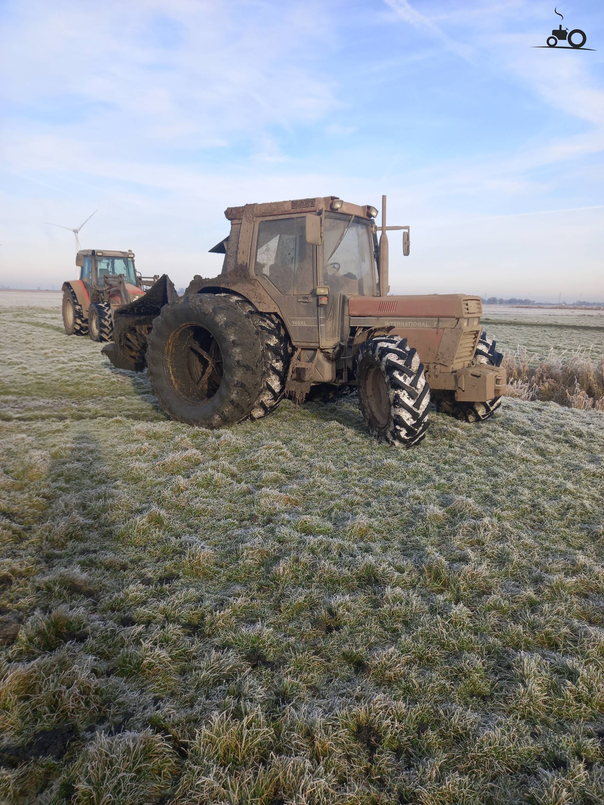

Case International 745 XL - 12 jaar stilgestaan
De trekker heeft1700 uur en heeft altijd binnen gestaan is nog in nieuw staat.
Wat is het handigs of slimst om te doen voor dat ik hem start.
