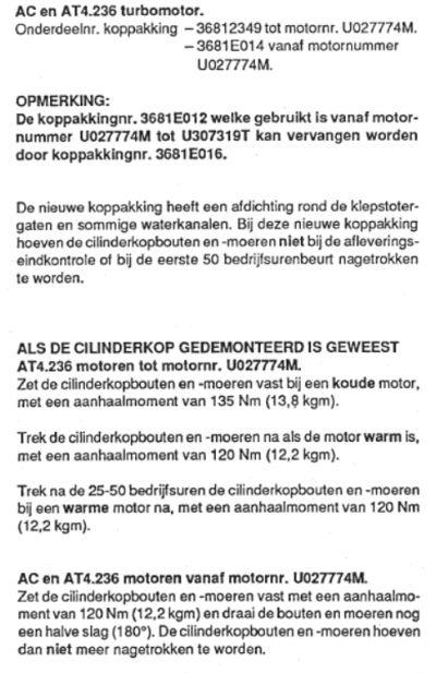

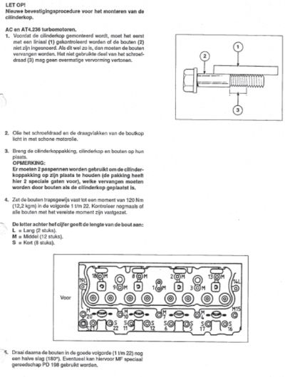

@KMMF Zijn volgens mij wel rekbouten want in het boek staat een originele maat en een maximale maat voor de lengte van deze bouten.
Ook moet je de bout eerst op N/m vastzetten en daarna nog 2x een aantal graden na draaien.
Dit zegt het wph over de kopbouten
De nummers van de koppakking zijn inmiddels vervangen.
