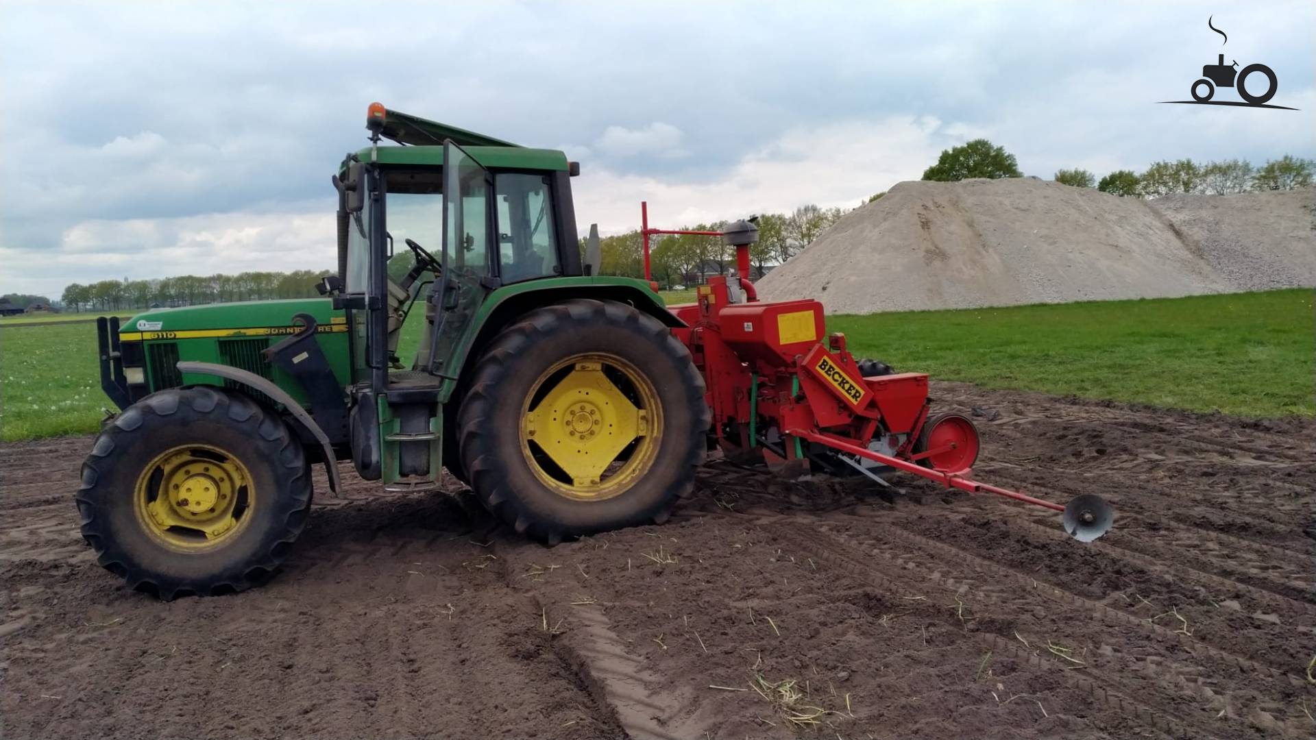

Bezig met het aanbouwen/ aansluiten van een Becker Emotion aan de trekker. bij de machine is een complete Isobus kabelboom geleverd om op te bouwen op de trekker. op de zaaier zit een passende Isobus stekker en de Isobus kabelboom heeft een aansluitkabel voor de fieldstar 300 bedieningskast.
de zaaimachine heeft echter nog een 2e stekker met bijpassende aansluit set om op te bouwen op de trekker. wij vragen ons nu af op beide kabelboom sets opgebouwd dienen te worden op de trekker of dat de 2e kabel overbodig of nodig is voor de stroomvoorziening van de zaaier. op deze 2e kabel zien wij geen aansluit punt voor de fieldstar 300.
kortom heeft iemand ervaring met een Becker Emotion en vooral de elektrische aansluiting hiervan.

Dat kan via de isobus stekker normaalgesproken
@varken weet je toevallig ook waarvoor of in welke situatie die 4 polige stekker dan noodzakelijk is?
@Toine.jp
Tja, eeuhm... Waar gaan de kabels heen?
@varken dezelfde electra kast als waar de isobus kabel naartoe loopt
@Toine.jp maak die kast maar eens open, en plaats dan een foto waarop te zien is waar de kabels naartoe gaan.
Een isobus stekker kan zo'n 60 ampère doorgeven, dus in de meeste gevallen wel groot genoeg.

In deze handleiding staat op P9:
The isobus cable and, wh
@Kubota
where required, the duo power cable must be installed in the tractor.
@Kubota
Ik denk dat ze beide moeten worden aangesloten, en dat de 4 polige stekker voor de voeding van de motoren op de zaai units is.
@Kubota heel mooi. Deze handleiding hadden we zelf nog niet gevonden. Wij denken inderdaad hetzelfde en gaan beide stekkers opbouwen.
